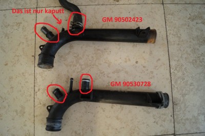

Ich habe es geschafft und wieder einen Schritt weiter laecheln.gif Ich habe endlich Ersatz für das kaputte Kühlrohr gefunden. Es ist noch nicht eingebaut, sieht aber sehr danach aus, dass es die Lösung ist und das könnte eventuell auch noch für andere Calibra Fahrer interessant sein, denn mein Ersatz ist aus einem Astra, ist nicht 100% identisch und hat eine andere Bestellnummer.
Siehe Foto: oben mein kaputtes Rohr (GM 90502423), unten das vom Astra (GM 90530728)
Die Ausgänge in der Kurve sind beim Astra Teil etwas kürzer und auch minimal dicker. Ich erwarte allerdings nicht, dass das beim Einbau oder Betrieb einen Unterscheid ausmachen wird.

Wenn man z.b. die Astra Artikelnummer die du postest 90530728 bei Ebay eingibt , dann bekommt man nur welche wo der eine große Stutzen gerade raus geht, aber bei dir ist der von dir rot umkreiste schräg. Wieso ist das so?

Keine Ahnung. Ich habe auf meiner Suche etwa 20 Gebrauchtteilehändler kontaktiert. Über die GM Nummer und für den Calibra war da nichts zu bekommen. Einer hat mir letztendlich anhand meines Fotos genau dieses Teil rausgesucht und mir gesagt, dass er es aus einem Astra hat.

Ist doch oft im Zubehör das was Angeboten wird was nicht dem Originalteil entspricht!

ecat sagt zu 90530728 das es aus nem Astra G/ Zafira A kommt.
Ich bleibe bei meiner Meinung, kauf das Edelstahlrohr, laß da den dünnen Abgang anschweißen und gut ist, für immer. Edelstahl wird nicht spröde und bricht nicht.
