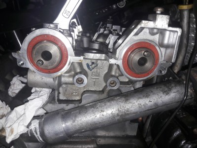

Beitrag: 746232 Geschrieben: 18.05.2018 - 09:03 Antworten mit Zitat Sende EINEN Danke-Klick für diesen Beitrag Back to top
Moin Leute,
ich bin froh euch die Ursache meines Ölverlustes mitteilen zu können: Es sind die Simmerringe der Nockenwellen (siehe Bild). Ich tippe auf unsachgemäße Montage, d.h ich bin selbst Schuld.
Ich habe einige Dinge gelernt, die ich gerne weitergeben möchte:
1) Man sollte vorsichtig mit den Simmerringen sein und vor dem Einbau paar Videos auf youtube kucken. Das richtige Werkzeug hilft vermutlich bei der fachgerechten Montage, selbst wenn es ohne geht.
2) Der Ölverlust durch die Simmerringe kann merklich sein! Ich hätte vermutet, dass da viel weniger rauskommt. Eine Undichtigkeit eines Simmerringes an der Außenkante, lässt sich ferner nicht ohne Demontage der hinteren ZR-Abdeckung finden. Das Öl läuft nämlich dann hinter der hinteren ZR-Abdeckung nach unten und nicht in die ZR-Abdeckung hinein.
3) Um bei einem zusammengebauten Motor wieder zu den Simmerringen zu kommen hat man ein ganzes Stück Arbeit vor sich. Also gleich richtig machen!
4) Um den Leuten Recht zu geben, die ganz am Anfang mal schrieben "Zahnriemenwechsel ist am V6 gut zu machen...". Ich stimme voll zu. Ich kann nur alle ermutigen, dies mal selbst zu machen. Schaut euch mal die ersten paar Seiten dieses Threads an, man habe ich verkackt biggrin.gif Aber es wird, nach dem mittlerweile 3 Mal geht das locker von der Hand (2 - 3 Stunden...).
Viele Grüße

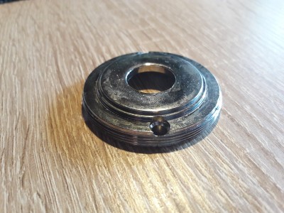

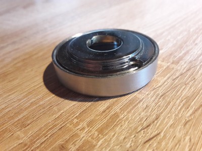

ich habe mir zum Einbau der Wellendichtringe Gedanken gemacht und bin zu dem Schluss gekommen mir kein Werkzeug zu kaufen. Vielen Dank an atm19862, der mir zu Alternativen einige Tips gegeben hat.
Die Lösung die ich mir ausgedacht habe ist so ähnlich und lässt sich am besten mit Bildern beschreiben.
Das Teil das ich zum einschrauben der Dichtung verwenden möchte gehört zur Haustüre. Es ist das Teil, mit dem der Türgriff an der Tür verschraubt wird. Er hat einen nahezu passgenauen kleinen Absatz, auf dem der Wellendichtring relativ gut fixiert werden kann. Wenn man dann die Abdeckung falsch herum montiert, passt auch der Außerndurchmesser perfekt zum Simmerring.
Dazu hat er ein Loch in der Mitte, durch das die Schraube für das Nockenwellenrad durch passt. Die Idee ist es, die Dichtung mit der Schraube des NWR "einzuschrauben".

Das schlimmste ist immer den Simmerring sauber anzusetzen. Wenn der erst mal angesetzt ist kann man schön mit der Verlängerung aus dem 1/4" Nusskasten den Simmerring sachte einschlagen. Schön im Kreis immer rum, ganz sachte.
