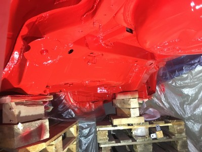

Langsam biege ich mit der Hinterachse in die Zielgrade ein. Habe heute die 3. Schicht Brantho 3 in 1 aufgetragen. Das ganze habe ich mir beim Korrosionsschutz-Depot in Wagenfarbe Magmarot geholt.
Mit dem Ergebnis bin ich super zufrieden.

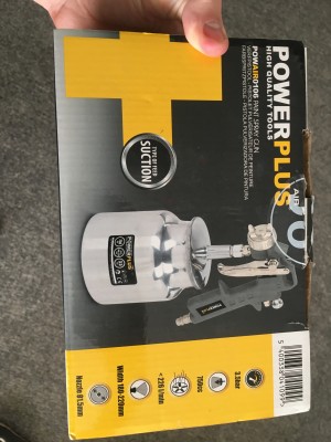

Das ganze mit einer 13€ Becherpistole gemacht. Da benötigt man wirklich nichts besonderes. Das saubermachen ist nur echt kacke.
Weil man auch immer was liest mit der Durchtrocknung: ich habe zunächst eine Schicht aufgetragen, dann eine Woche gewartet, danach Montag eine Schicht und heute. Die letzte war schon ganz gut angetrocknet. Nicht perfekt, aber ich denke jetzt werde ich die Achsteile mit Buchsen versehen und in der Zeit ist das ganze Trocken.

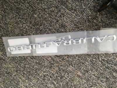

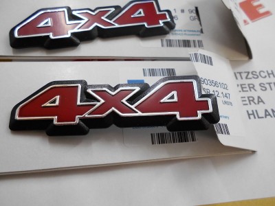

Außerdem verfolge ich ja das Konzept: Cali neu wie aus dem Werk. Deswegen habe ich mal noch ein paar Embleme neu geholt. Das sieht richtig klasse aus.

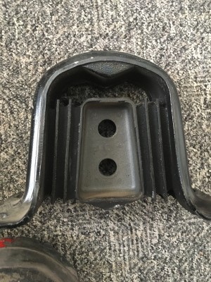

Außerdem habe ich mal zur Sicherheit noch einen nagelneuen Halter für die Hinterachse bekommen. Sicher ist sicher. ^^

neue Embleme braucht das Land. Sieht super aus.

mit dieser Pistole habe ich den Unterboden lackiert. Hat einwandfrei funktioniert und das für (ich glaube) 13€. Kann ich nur empfehlen.

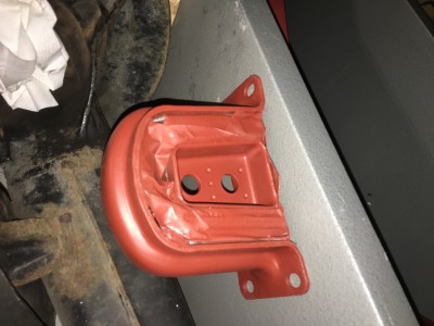

Das Teil habe ich übrigens bei eBay Kleinanzeigen durch Zufall geschossen laecheln.gif Aber meinen originalen habe aber Sandgestrahlt und bei lackiert. Der hier ist quasi zur Sicherheit ^^. Hab noch ein Bild wo er grundiert war. Aber sieht jetzt in schwarz auch aus wie neu.
 Dateiname: BD63750E-7562-4C21-9A70-2D14B4A6DA4E.jpeg
Halter sandgestrahlt und grundiert.

Gibts die embleme noch neu oder war das auch zufall?

@Calibra König

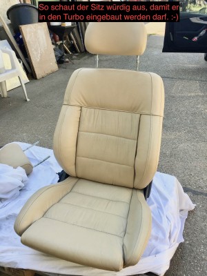

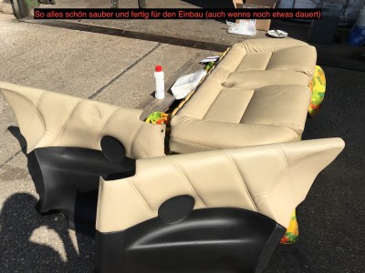

So nach einiger Zeit ein Update.
Hinterachse ist zu 99% Einbaufertig. Leider warte ich schon einige Wochen auf mein Hinterachsdifferential von Gema. Er scheint wohl gerade ziemlich viel zu tun zu haben. Wenn das wieder da ist, dann ist die Hinterachse endlich wieder eingebaut.

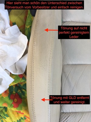

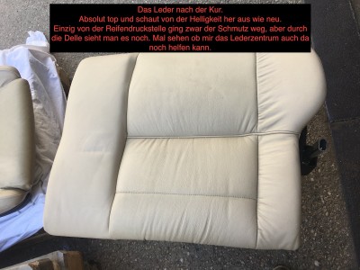

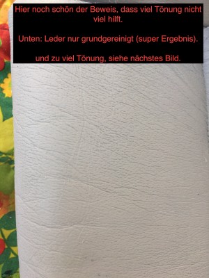

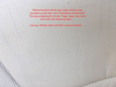

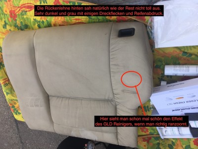

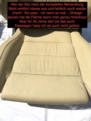

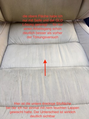

In der Zwischenzeit hatte ich bei dem tollen Wetter mal Lust meine Beige Lederausstattung auf Vordermann zu bringen. Die hatte beim Kauf keinerlei Risse, aber der Vorbesitzer schon angefangen Sie zu "tönen". Wobei Tönen leider das etwas falsche Wort ist, da die Ausstattung eigentlich nicht mal eine Tönung vertragen hätte müssen. Eine ordentliche Reinigung hat es eigentlich an fast allen Stellen auch getan.
Daher habe ich vorhandene Tönung an den meisten Stellen gleich entfernt.
Wer auch mal Lust hat sein Leder richtig sauber zu machen, dem kann ich nur empfehlen sich beim Lederzentrum.de beraten zu lassen.
Ich hatte die Seife (stark) und die GLD Lösung (im Grunde ganz leichte Verdünnung), die 2 Wunderwaffen waren, wobei die GLD gerade bei den Sitzen genial war.
1x GLD Lösung
1x Lederfresh Set mit starkem Reinigungsmittel
dazu noch eine Schuhbürste aus der Drogerie oder für 3€ vom Lederzentrum
und schon konnte es los gehen.
Vorher muss ich sagen: Ich hatte gedacht, man muss das Leder, wenn es so dreckig ist sicherlich immer Nachtönen, damit man den richtigen Farbton und Brillanz wieder erhält, aber das war tatsächlich komplett gefehlt.
So das war der Ausgangszustand:
