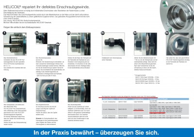

alternativ helicoil verwenden - diese gibt es in diversen abmessungen...
statt helicoil kann man auch eine gewindehülse aus stahl benutzen (niemals messing!), dabei muss man aber drauf achten, dass sich die hülse nicht wieder selbst herausschraubt indem man sie an einer seite einkerbt!
diese methode findet in der praxis häufig anwendung und ist, in grenzen auch problemlos abnahmefähig; also zbsp. wenn genug restmaterial da ist - man sollte sie definitiv niemals unterhalb der randgrenzen verwenden - also, zbsp. von m12 auf m18...
 Dateiname: helicoil.jpg
 Dateigröße:  965.86 KB

Würde ich im konkreten Fall nicht machen, weil keiner weiß, ob der Vorbesitzer die M14 zentrisch und vorallem winklig zur Auflagefläche reingemacht hat.
Letzteres halte ich bei "freihand" Bohren und Gewindeschneiden für sehr schwer.
(Wenn man den Gewindeeinsatz dann auch auf diese Art setzten will/muss, wird es natürlich nicht genauer..)

fair...
aber ich würds trotzdem erstmal mit helicoil probieren...
und zwar aus rein arbeitsaufwandsgründen... - is das helicoil drin und funktioniert muss man weder nabe noch hinterachse ausbauen, das bohren und gewindeschneiden ist in 10min gemacht und man sieht sofort ob das gewinde bündig (also senkrecht zur auflagefläche) sitzt... - wenn nicht hat man nur ein paar minuten verschwendet und 2 oder 3 euro für den einsatz...
den gewindeschneider kann man sich sicher für nen obulus in jeder werkstatt mal ausborgen oder man kauft halt für 50 euro einen satz bei amazon - den kann man ja am ende aufheben oder weiterverkaufen...
