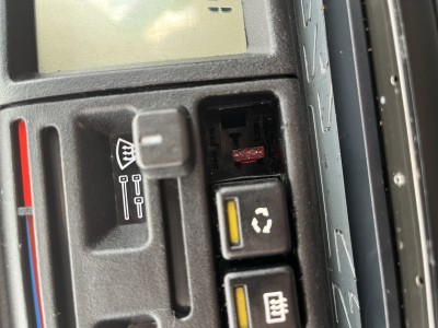

Hallo liebe Calibrafreunde,
kuz vorweg, meine Klimaanlage funktioniert tadellos, trotzdem habe ich ein Elektronik Problem.
Keine Werkstatt konnte mir bis dato helfen.
Der Schalter für die Klimaanlage funktioniert nicht. Man hört irgendwo im Armaturenbrett ein kleines klacken aber die Klimaanlage startet nicht.
Darüber hinaus habe ich mehrere Schalter getestet, sogar einen neuen gekauft.
Wenn ich aber den Schalter mit einer Sicherung überbrücke funktioniert die Klimaanlage tadellos. Natürlich ist das keine dauerlösung.
Anbei sende ich euch ein Foto.
Vielleicht kennt sich damit jemand aus und kann mir helfen.

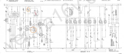

Du hast Pin 12 nach 13 überbrückt - normalerweise gibt es da keine Verbindung.
Möglicherweise ist das Problem entweder, dass von Sicherung F9 (oder auf dem Weg von dieser um Stecker X82) kein Stromfluss zum Schalter besteht,
oder andersrum, dass es ein Problem mit den Druckschalter S20 des Kompressors gibt, denn der ist jetzt umgangen.

Im normalen Sicherungskasten.
Hier ist ein Bild mit der Belegung (aus einem anderen Thema kopiert): https://www.calibra-team.de/modules.php?name=Forums&file=download&id=3999
Der Stecker X82 ist ein breiter Stecker, der im Armaturenbrett sitzt und in den von hinten die 3 Schalter für beheizbare Heckscheibe, Umluft u. Klimaanlage eingesteckt werden.

hast Du vielleicht den oder die beiden Thermoschalter im Kühler getauscht? Du hast wahrscheinlich den falschen Thermoschalter drin. Oder Kabel vertauscht falls beide Thermoschalter und Stecker im Kühler gleich.
Ich habe den Thermoschalter auch getauscht. Seither funktioniert meine Klima nicht mehr. Gleiche Symptome wie bei Dir. Lampe am Schalter für Klimaanlage geht auch nicht an Suche schon seit Wochen ohne Erfolg. Gestern diesen Link gesehen. Du benötigst den Thermoschalter aus dem Link für den Kühler. Dort wo das 3 polig Kabel angeschlossen mit 2 dickeren Kabeln (braun und braungelb) und dem dünneren Kabel braunweiß).
https://www.calibra-team.de/modules.php?name=Forums&file=viewtopic&t=104706&postdays=0&postorder=asc&highlight=stecker+klimaanlage&start=15
Du benötigst den Thermoschalter aus dem Link mit Öffner und Schließer. Über den Öffner bekommt Deine Kupplung Kompressor Masse.
