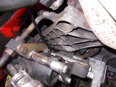

Ist machbar.
Ist es ein 91er mit dazugehöriger Klima, oder wurde wahrscheinlich eher der Keilriementrieb auf Flachriemen umgebaut?
Wenn die Schraube raus ist, kann man den Sensor so drehen, dass man ihn ziehen kann, aber das Kabel läuft normal hinter dem Halter durch.
Ohne Klima geht problemlos - das haben Jan und ich letztes mal am XE fern der Heimat am Straßenrand gemacht, geht schnell und einfach.
Bei der FL-Klima war es glaube verbauter, kann ich ggf. nachher mal schnell draußen nachsehen. ja.gif
 Dateiname: DSCN1104.JPG
So sieht es beim 91er mit Klima aus (das Kabel ist auf dem Bild nicht korrekt verlegt und die Versatzhülsen an der Servopumpe sind natürlich auch nicht Serie, aber man sieht, wie der KWS bei den Haltern sitzt)

Hier im 6. Post (nr1ebw) sieht man sehr gut, wo der KWS hinter dem Aggregateträger sitzt:
https://www.calibra-team.de/modules.php?name=Forums&file=viewtopic&p=755851
Ist schon fummeliger als bei den alten Varianten bzw. ohne Klima.
