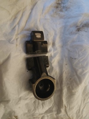

Gerade Ventildeckel runter gemacht. Zwei Schlepphebel gebrochen .

Gar nicht so selten. Hatten wir schonmal https://www.calibra-team.de/modules.php?name=Forums&file=viewtopic&p=761382
Schau, dass du die Reste alle findest.

Und was ist da die Ursache?
Hydros kaputt? Verklebte Ventile?
Bin jetzt gespannt wie die Ventile nächste Woche aussehen...

Wenn das Ventil nicjt da steht, wo es hingehört, sind alle Teile die dranhängen, "frei".
Das kann dann genug Kraft ergeben un die zu zerbrechen.

Frage bezüglich Kompression.
Wenn das Einlassventil dauerhaft zu ist, weil der Schlepphebel gebrochen ist , hat man dann keine Kompression?
Ist das die schwache oder massive Ausführung? Da gibt's doch zwei?
Hat jemand nen link für die massive Ausführung?
Ventile lassen sich ganz leicht drücken....
