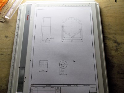

Ich bin mir nicht sicher, ob ich es richtig verstanden habe - wie soll ein Omega-Getriebe in den Calibra passen?!?
F28/F20 an den V6 zu bekommen, ist nicht so schwer:
Man muss nur die Motorhalter um einen Zoll nach links versetzen, dazu braucht man nur die 3 Versatzstücke von der Zeichnung
(die größe für die Antriebswellenabstützung und die kleinen für den rechten Motorhalter + entspr. 25mm längere hochfeste Schrauben)
und muss die Schwungscheibe u. Kupplung tauschen.
Anpassungen sind im Bereich der Flanschplatte zwichen Brücke u. Köpfen notwendig - da gab es hier glaube ein recht ausführliches Thema.
 Dateiname: Zeichnung Versatkit V6_F18,20,28.JPG
 Dateigröße:  1.17 MB
 Dateiname: Versatzkit V6_F18,20,28.JPG
Ich hatte vor Jahren mal 6-7 Sätze gedreht, leider aber keine mehr da.
