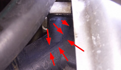

Und habe vorher den Schlauch vom oben am Kühler links weggemacht wao auch das Kühlwasser rausgespritzt hatte.
Leider hat der Kunsstoffstutzen am Kühler hat ein Riss.
Kaum zu sehen aber wenn man bissle am Stutzen drückt sieht man den Riss.
1) Wie Aufwendig ist der Kühlertausch?
habe ja die 115 PS Version ohne Klima.
2) Habt ihr ein Kaufvorschlag? kann ich den LINK(Werbung) hier einfach nehmen oder gibt es auch Quali Unterschiede?
gerade den Beitrag von LINK hier gelesen..soll ja also eher unproblematsich sein..
Grüße ausm Allgäu
Jaro

Beitrag: 769163 Geschrieben: 09.06.2024 - 08:58 Antworten mit Zitat Sende EINEN Danke-Klick für diesen Beitrag Back to top
noch eine Rückmeldung zu den Schläuchen:
die Schläuche (die billigen) haben einwandfrei gepasst.'
der Kühler hat auch sauber gepasst.
Thermostat 85Grad von Magnetti Marilli neu verbaut.
Also Calibra läuft wieder und macht Spaß
