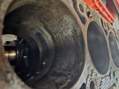

Motor 1 - Originaler Motor:
148 Tkm runter. Standschaden durch Rost im 4. Zylinder (wahrscheinlich Zylinderkopfdichtung defekt und Kühlwasser in den Zylinder gelaufen) Motor lief früher ohne messbaren Ölverbrauch und fuhr auch recht ordentlich im vergleich zu anderen C20NE. Ansaugbrücke und Einlassventile blitzeblank ohne Ablagerungen.
Überlegung: Übermaßkolben besorgen und den Motorblock aufbohren/honen lassen. Motor neu lagern und Spaß bis in alle Ewigkeit. An die Kosten will ich lieber nicht denken wand.gif

Motorblock mit Standschaden

Auf dem Bild sieht der Rost nicht so wild aus - die horizontalen Rillen sehen eher komisch aus?!
Könnte sein, dass honen und Kreuzschliff nachziehen da reicht, aber ohne die Zylinder gemessen zu haben, kann man keine sichere Aussage dazu treffen.

Die horizontalen Riefen im Originalmotor stammen von der CSD Schleifscheibe. Damit konnte der Rost wenigstens soweit abgetragen werden, damit der Kolben mit viel Öl und Mühe aus dem Motor kommt.

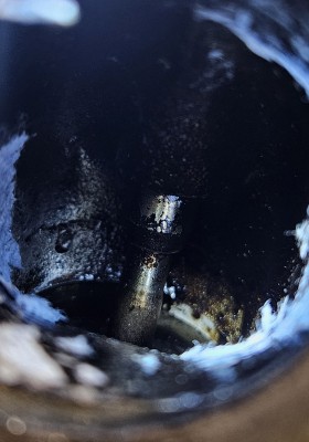

Im Anhang ein Bild vom Zustand der Einlassventile beim Rentnermotor. Die blauen Fusseln auf dem Bild sind vom Putzlappen der in der Ansaugöffnung steckt.

Zustand Ventile Rentnermotor
