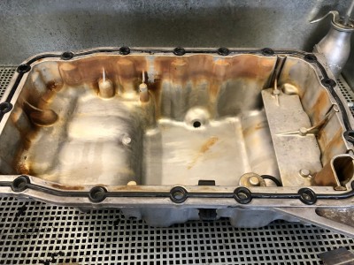

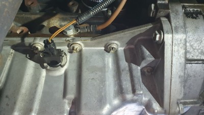

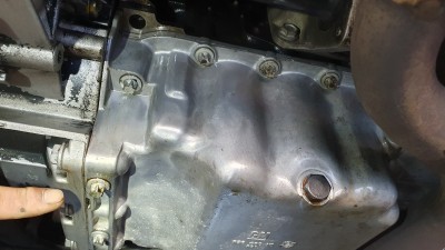

Leider habe ich schon seit langem das Problem, dass meine Ölwanne vom Motor nicht dicht wird. Beim letzten Werkstattbesuch wurde die Wanne ausgebaut, gereinigt und eine neue Dichtung verbaut.
Nun tropft es dennoch an 90% aller Schrauben der Ölwanne runter. Was ist zu tun, um das Problem zu lösen. Alle Schrauben wurden fest angezogen
Anbei ein paar bilder
- Ein Bild mit eingebauter Dichtung
- Zwei Bilder, bei denen man sieht, dass das Öl bei dem Schrauben austritt
Danke Thomas

es ist normal das die Ölwanne sifft da die Umlaufende Silikondichtnaht fehlt. Bei der Ölwannenausführung mit Ringdichtung muss an der Innenkante zwischen Dichtung und Nut zusätzlich eine 3mm starke komplett umlaufende Silikonraupe aufgetragen werden. Die Dichung alleine reicht leider nicht.
Gute Ergebnisse lieferte bei mir immer die Dirko HT grau von Elring, damit ist die gesamte Aluwanne bei mir eingeklebt, habe die Ausführung ohne Nut, nur für Flüssigflächenabdichtung.
Musst aber beim Auftragen nicht so professionel Vorgehen wie ich beim Markieren auf dem Foto. LOL.gif

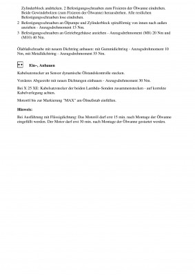

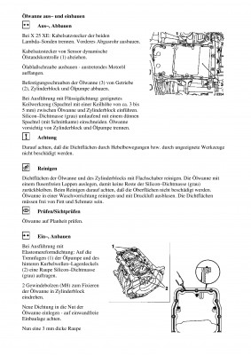

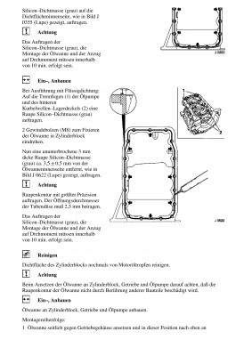

Hier ergänzend die Anleitungen für die beiden Ausführungen der X25XE Aluölwanne.
Solltest du wirklich Gutachter spielen müssen, lass den Mechaniker auf Kulanz nacharbeiten und dann nichts wie weg.
Sturheit wäre ein Indiz für spätere Scherereien. Alleine die Tatsache das er wahrscheinlich keinen Zugriff auf Werkstattunterlagen wie z.B. ALLDATA hat, ist sehr dubios und unseriös, damit wäre das nicht passiert. Hoffentlich ist das kein Schwarzschrauber oder du hast das schwarz machen lassen...

hat jemand noch einen neuen Öl-Schalter wie im Bild markiert? Leider ölt dieser auch noch nach einer neuen Abdichtung und mein Mechaniker sagt, dass dieser Schalter neu muss.
Wo könnte ich einen neuen bekommen? Hat jemand die genauen Artikelbezeichnungen und Nummern?
Es ist ein C25XE-Getriebe Baujahr 1996.
Vielen Dank für die Hilfe.

Beitrag: 768642 Geschrieben: 06.04.2024 - 15:37 Antworten mit Zitat Sende EINEN Danke-Klick für diesen Beitrag Back to top
Den Dichtring an sich bekommst Du noch überall um 3,- (oder beim FOH für das Doppelte): GM 90542913
Der komplette Sensor ist einen ticken teuerer, aber auch noch aufzutreiben:
https://www.ebay.de/itm/134565535539 (Werbung)
In jedem Fall muss die Wanne aber dazu noch mal runter, weil man von innen dran muss.
PS: Das ist kein Schalter, sondern der Sensor für die Restölmenge im CC.
