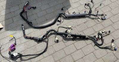

Der Astra F Simtec 56.5 (X18XE=X20XEV) Kabelbaum passt leider auch nicht so ohne weiteres.
Anbei ein Foto Astra F/Vectra B.
-Der Calibra hat im Beifahrerfussraum drei Stecker um den Motorkabelbaum mit dem Auto zu verbinden. Beim Astra F sind da nur zwei.
-Ebenso sind an den beiden Calibra Relais mehr Kabel als beim Astra F.
-Dann hat der Astra F über dem Getriebe einen zwei Poligen Stecker mit einem dicken schwarzen und einem dicken roten Kabel. Beim Calibra gehen die zwei dicken (+zwei dünnem) vom Beifahrerdom zur Fahrerseite.
Also einfach so umstecken geht leider nicht.
Die Kabelbäume aus aus Astra F/Vectra B taugen also nur, um seinen eigenen damit zu reparieren. Und da ist der vom Astra F scheinbar besser geeignet. (aber Achtung, zumindest beim Vectra B hab ich auch schön Bröselkabel gesehen - auf dem Hersteller achten.)
Ich bin am überlegen was ich jetzt machen soll.
-Astra F Kabelbaum anpassen?
-meinen Kabelbaum mit den anderen reparieren?
-meinen abisolieren und neu isolieren? (hatte ich auf dem Hoftreffen erzählt bekommen)
Momentan tendiere ich zum Astra F Kabelbaum anpassen.
Auf jeden fall ein Haufen Arbeit - den ja viele schon hinter sich haben. Bevor das Auto nicht mehr fährt, oder gar abbrennt, muss was getan werden.
Einen Calibra Simtec 56.5 Schaltplan habe noch nicht gefunden. Hat den jemand da?

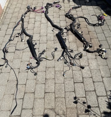

Beitrag: 767102 Geschrieben: 16.08.2023 - 22:34 Antworten mit Zitat Sende EINEN Danke-Klick für diesen Beitrag Back to top
Der Astra F Kabelbaum ist jetzt im Calibra drin. Simtec 56.5
Ich habe meinen Kabelbaum:
BS 90507774 (Cablessa)
gegen
KN 90521389 (Packard Electronic ?xxx? - Austria)
getauscht.
Die Sensoren sind 1:1 gleich im Kabelbaum belegt.
Beim Calibra gibt es im Beifahrerfussraum drei Stecker. 2*6 Polig. 1*2 Polig: nur 1 Kabel belegt, Spritpumpe.
Der Astra hat an der Stelle 2 Stecker. Einige Kabelfarben stimmen dort nicht -> mit dem Multimeter messen, welcher Pin im Stecker wohin am Steuergerät geht. Beschriften und dann die Calibra Stecker an den neuen Kabelbaum löten.
Ein Kabel fehlt beim Astra: der Calibra hat ein rot/weißes. Das ist die Spannung vom Kraftstoffpumpenrelais zum BC. Ich habe das einfach parallel auf die Spritpumpe gelötet.
Zum testen braucht aber an der Stelle nur die Spritpumpe verbunden werden.
Beim Calibra geht an der Spritzwand lang:
Klemme 15
Klemme 30
2*Sekundärluft
Der Sekundärluftstecker liegt beim Astra in der nähe der Zündspule. Meine Sekundärluft ist im Moment eh ohne Funktion - habe da nichts weiter gemacht.
Kl 15+30 liegen beim Astra über dem Getriebe in einem 2 poligem Stecker. In diesen Stecker gehen die Gegenstücke für die normalen Kabelschuhe/Flachsteckhülsen rein. (wie beim Temperaturgeber für den Tacho)
Von Schrott werde ich mir vom Astra später noch mal das Gegenstück für diesen Stecker holen.
Ich habe einfach die Calibra Kabel dorthin verlegt und mit den Falschsteckern versehen.
Mein Calibra läuft jetzt wieder. Ich muss nur noch den Stecker vom NW Geber umlöten. Mein Calibra hatte dort schon den neuen Stecker nachgerüstet bekommen. Der Astra hatte noch den alten.
Der Astra Kabelbaum stellt also eine Alternative zum Neubau, oder neu umwickeln dar.
Einfach ist das aber auch nicht.
Auf jeden Fall bin ich froh, dass mein Calibra weiter fährt und nicht abbrennt
Auf dem Foto Kabelbaum:
Calibra
Astra F
Vectra B
Der Astra F Kabelbaum ist für X20XEV und X18XE. Beide mit Simtec 56.5. Vermutlich gibt es dort aber auch (wie beim Vectra brille.gif versiedende Hersteller, welche auch zerbröseln können.
