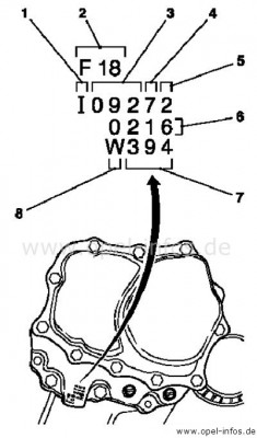

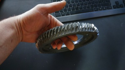

bitte auf die achsantriebsübersetzungen achten - in ein 3,94 getriebe passt logischerweise auch nur ein zahnkranz von einem 3,94 getriebe, ebenso wie beim 3,57; 3,45 und 3,74 getriebe
verbaust du unterschiedliche übersetzungen passt es im besten fall einfach nicht, im schlimmsten passt es grad so und du rubbelst dir in kürzester zeit die zähne vom kranz runter, das sieht dann so aus, wie auf dem 2ten bild

zahnabriss durch falsches übersetzungsverhältnis von abtriebswelle und differentialkranz
