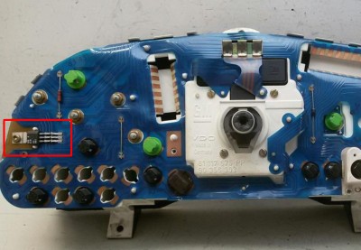

was du meinst ist der Spannungsstabilisator manchmal auch Regler genannt und ja der sitzt im Tacho (verlötet), wenn der Probleme macht zeigen die Tankanzeige und Temperaturanzeige kompletten Blödsinn an und/oder schwanken sogar manchmal.
Es kann daher eventuell so sein wie Wurfen82 schon schrieb und es am Tacho selber liegt. Wobei man das Fahrzeugalter nicht missachten sollte, es kann auch sein das bei dir ganz einfach der Tankgeber aufgegeben hat und der Temperaturfühler ihm in den Abgrund gefolgt ist oder irgendwo ein Kabelbruch oder Kontaktproblem vorliegt.
Wenn die Batteriekontrollleuchte im Tacho nach dem Starten ausgeht und nicht manchmal flackert und der Wagen keine anderen Elektrikspirenzchen macht, kann man die LiMa theoretisch ausschließen. Du kannst natürlich trotzdem mal bei laufendem Motor die Spannung an der Batterie nachmessen, die sollte zwischen 14-14,6 V liegen, dann ist der LiMa-Regler auf jeden Fall intakt.
Alles weitere regelt im Anschluß ja dann die Werft.
Und Falls du doch Lust hast, aus Spaß an der Feude, den Lötkolben zu schwingen, hier gibts das Teil der Begierde (GM-Nr.: 90041591) :
https://www.copeparts.nl/en/shop/calibra-cavalier/interior-instruments-2/instruments-regulator-2
Passt bei allen Motorisierungen außer C25XE der hat nen Anderen.
ich persönlich würde den hier: https://www.reichelt.de/festspannungsregler-10-v-1-5-a-to-220-3-ua-7810-ckcs-p188782.html empfehlen - ist baugleich, neu und kostet nichtmal einen euro! (man... 38€ - was fürn wucher LOL.gif hammer.gif )
wird außerdem geschraubt und gesteckt - ist also kein lötkolben nötig top.gif

Im EPC ist er als Stabilisator aufgeführt, kommt wohl daher das er als das bezeichnet wird was er u. A. macht, daher habe ich den Begriff verwendet. Man könnte sogar noch weiter gehen da das Bauteil auch in der Lage ist Spannung runter zu regeln, kenne ich auch die Umgangssprachliche Bezeichnung "Spannungswandler". Eingangsspannung Variabel (höher), Ausgangsspannung fix (niedriger), was fachlich falsch ist aber man trotzdem grob weiß worumes geht.
Woher weißt du das der Kumpel auf 10v runter regeln muss, ist das Teil im Tacho gekennzeichnet ?
Der Opel Preis schreit natürlich nach nach Apotheke, doch wie viele KFZ-Werkstätten kennen sich wirklich mit Elektronik aus und würden sich im Arbeitsalltag die Mühe machen sowas rauszusuchen. Ich selber war schon bei 5 unterschiedlichen Kunde, sowas hat aber keine Praktiziert oder ich habs nicht mitbekommen.
Im Gewährleistungsfall erschwert sowas auch die Abwicklung, da ist das Opel Teil schon ganz praktisch. Ein solches Szenario kann den Betrag schon rechtfertigen, der Mehrwert ist schon da aber gleichzeitig totaler Wucher.
Cool das das Ding gesockelt ist, so kann das wirklich jeder wechseln. Hätte ich dem Tacho Folien Hersteller gar nicht zugetraut.

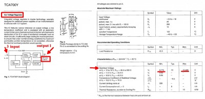

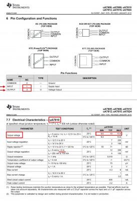

das steht im datenblat zum "voltage regulator" (spannungsregler) TCA700Y, siehe bild! - dieser ist an den opel tachos verbaut
ach nochwas GANZ WICHTIGES! - mir ist aufgefallen, das beim UA7810 die pole speigelverkehrt sind! - man muss den also mit der kühlfläche nach außen montieren (einfach ne kleine mutter dazwischen) - man muss sich hier auch keine gedanken wegen überhitzung machen, da der originale spannungsregler nur 220 milliamphere verkraftet, der neue aber 1.5 amphere!
alternativ kann man auch kleine drähte (1.5mm durchmesser) anlöten und über kreuz in die jeweils gegenüberliegenden kontakte stecken - der mittlere pin ist bei beiden masse - man muss nur etwas vorsichtig sein, damit man die masse nicht mit den drähten berührt, sonst killt es den regler sofort!
