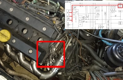

das motorsteuergerät erhällt seine masse von einer der drei masseleitungen unterhalb des ansaugröhrchens der limakühlung - direkt am halteblech der zündspule

der über dem steuergerät ist der massepunkt für die zentralverriegelung - wie gesagt, das steuergerät erhällt seine masse von den 3 massepunkten am motor, siehe bild (sorry fürs ausleihen @Vectra-AV6 biggrin.gif )

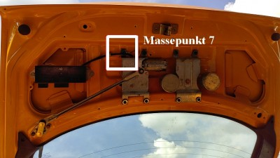

massepunkt 7 befindet sich beim calibra unter der heckklappenverkleidung (siehe bild 2)

Vielen Dank, Kabelbaum der Heckklappe ist noch nicht angeschlossen.
