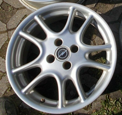

Molto grazie..@atm19862
das hilft etwas.
wenn ich die 4 Felgem um 100 € bekomme , ja dann riskiere ich es..
Ich finde die Felgen optisch zum silber Calibra einigermassen gut und der Preis muss ja auch passen .. laecheln.gif bin ja ausm Schwabenländle ..
trotzdem habe ich noch Zeit
gestern sind neue Bremscheiben gekommen und Beläge (was der TÜV so als Kleinigkeiten im letzten Bericht erwähnt hatte aber die Plakette trotzfdem zu teilte.
Gruß Jaro

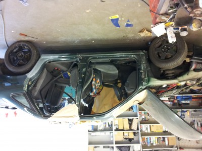

Meine ist die 5 Speichen LM-Felge von Ronal über Irmscher vertrieben, die hat keinen richtigen Namen.
Hab keine wirklichen Felgen- oder Autofotos, nur sowas, es ist aus 2017. Hoffentlich reichts um nen eindruck zu kriegen.

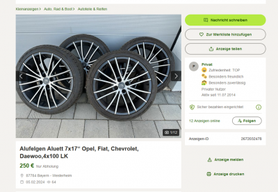

Hallo Zusammen,
in der Zwischenzeit ist mein Cali als H zugelassen.
Nun wollte ich noch andere Felgen drauf machen, aber der TÜV sagt nein.
gerade mit dem TÜV gesprochen und der meint, dass die "moderne" Felgen (siehe Bild) nicht zeitgenössisch zum H Gutachten passen und somit zur Zulassung des Oldtimers entsprechen würden und somit vom TÜV Kollegen nicht eingetragen werden.
 Dateiname: 47048465rn.png
 Dateigröße:  655.53 KB
Beiträge: 12722
Beitrag: 768175 Geschrieben: 06.02.2024 - 20:18 Antworten mit Zitat Sende EINEN Danke-Klick für diesen Beitrag Back to top
Da hat der Tüv recht. Zeitgenössisch ist, was zu dieser Zeit am Markt war. Und diese Felgen waren das definitiv nicht ja.gif
