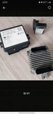

Beitrag: 766576 Geschrieben: 15.06.2023 - 18:57 Antworten mit Zitat Sende EINEN Danke-Klick für diesen Beitrag Back to top
So, Hab die Zv mit Fernbedienung nun fertig nachgerüstet. Hab en zv Steuergerät vom Astra g genommen wo 2 Funk Schlüssel bei waren. Dann Schlüssel Rohling 43 für den Astra G bestellt und beim Schlüssel Laden den Calibra Schlüssel beim Astra Rohling Fräsen lassen. Nun hab ich nen original Astra G Schlüssel mit Fernbedienung für den Calibra:)
P.s. Nur Steuergerät tauschen und fertig;)

Welches Astra G STG hast du genommen mit welcher Teilenummer?

Ich habe dieses Genommen. Lg Angelo
 Dateiname: Screenshot_20230615_225355_Kleinanzeigen.jpg
