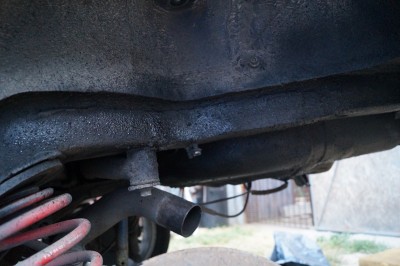

oh ja ich wünsche dir auch viel Erfolg. Finds klasse, dass du es machen willst.
Aber so wie der linke Träger aussieht ist 100% auch der Federteller hinten gut angegangen, weil das Wasser nämlich vom Träger nach hinten fließen kann, denn beim Federteller sitzen auch schön 2 Bleche übereinander.
Der andere Träger ist sicher auch gut angeknuspert.Wobei der rechte ist nicht ganz so doof gebogen wie der linke.
Ansonsten würde ich bei den neuen Blechen Löcher reinbohren, dass du immer mal wieder mit Hohlraumkonservierung "nachfüllen" kannst laecheln.gif
Übrigens: Wenn den Blech nur angegangen ist und nicht durch, kannst du dir oft das Schweißen sparen! Mit Deox Entrostet Gel kannst du die Falze aufklappen, alles entrosten und dann einfach zuparkten. Spart viel Arbeit und Ärger später mit neuen Roststellen an den Schweißkanten. laecheln.gif

So, Schweißarbeiten sind fertig. Die schwarze Färbung kommt übrigens vom Fertan. Auf dem ersten Blick sieht alles ganz gut aus. Heute habe ich den Calibra zum Lackierer gebracht. Ich hoffe ab Donnerstag kann ich mit dem Zusammenbauen anfangen.
ABER: verf“§%)$&=)&“$=)/drecks“§%)“=$&“$&=?)(§“$&=)acke! Für die ganzen Arbeiten stand der Wagen fast zehn Tage draußen und davon wahrscheinlich einen Großteil in der prallen Sonne. Das Ergebnis: Jetzt wirft auch endlich die Türpappe der Beifahrerseite Blasen flop.gif

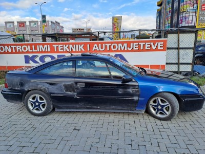

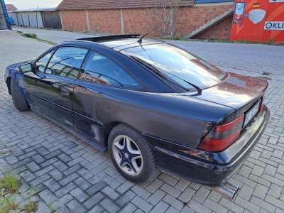

So sieht der Calibra heute aus. Nicht schön, aber bis auf die Klimaanlage funktioniert eigentlich alles. Im letzten Jahr hat mir ein Karosseriebauer meines Vertrauens noch ein paar Stellen ausgebessert und den Spachtel vom letzten Lackiererpfuscher runter gemacht. Jetzt habe ich einen neuen Lackierer gefunden der nächste Woche mit den Vorbereitungen für eine Komplettlackierung beginnen will. Dazu muss aber jetzt erstmal viel ab und ausgebaut werden. Heute habe ich den Himmel und einige Verkleidungen abgebaut.
 Dateiname: 2023-04-19 17-29 Calibra 4.jpg
neue gebrauchte Kotflügel sind schon dran. Die alten waren an den Unterkannten vergammelt.

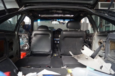

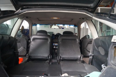

Die Rückenlehne habe ich zuerste ausgebaut. Die Sitzfläche von der Rückbank aber drin gelassen weil sich da drauf bequemer arbeiten lässt.
 Dateigröße:  343.53 KB
 Dateiname: 2023-05-17 18-16-32.JPG
Jetzt sind der Himmel und viele Verkleidungen schon draußen.
 Dateigröße:  370.09 KB
 Dateiname: 2023-05-17 18-16-47.JPG
Das ist das Resultat von heute.

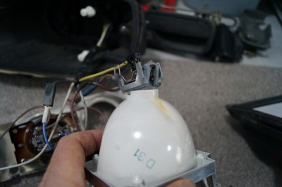

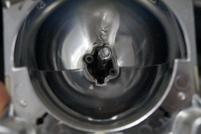

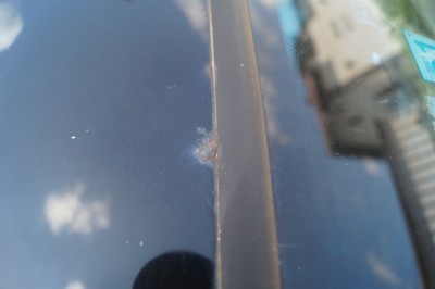

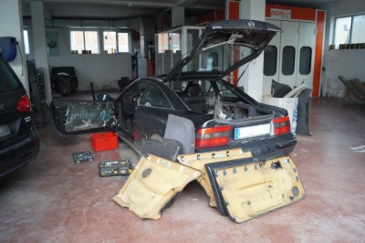

Hier mein heutige Update: Der Calibra ist jetzt so gut wie nackt. Leider finde ich immer wieder kleinere Roststellen. Ich fürchte ich sollte den Calibra wirklich nicht mehr im Winter fahren.

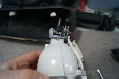

Die Scheinwerfer habe ich ausgebaut um mal wieder die Linsen mit einem Mikrofasertuch zu reinigen. Dabei ist mir aufgefallen, dass mal wieder die Glühbirnenhalter zusammengeschmolzen sind und die Birne nun überhaupt nicht mehr da sitzt wo sie sollte. Das erklärt die sehr schlechte Nachtsicht in letzter Zeit. Bei den Scheinwerfern hat Opel leider richtig gepfuscht. Die habe ich jetzt glaube ich schon drei Mal getauscht und viele gebrauchte Halter sind auch schon angeschmolzen. Hat da jemand eine Idee wie man das Problem dauerhaft lösen kann?
Kann man außerdem das Frontscheibengummi ausbauen ohne, dass es kaputt geht? An den Seiten haben wir es rausbekommen aber an der Oberkante weiß ich nicht, ob ich noch weiter ziehen sollte.

Du könntest auf H7 Reflektoren umbauen. Ist offiziell nicht zulässig, aber Xenon oder LED ist es auch nicht ja.gif
Der Scheibengummi ist eine Zierdichtung der mit der Scheibe zusammen verklebt und eingebaut wird. Kann gut gehen der Ausbau, muss aber nicht.

Du könntest auf H4 Reflektoren umbauen. Ist offiziell nicht zulässig, aber Xenon oder LED ist es auch nicht ja.gif
Das hört sich interessant an. Ich wohne gerade nicht in Deutschland und wenn die Lackierung und der Zusammenbau fertig ist, dann wird mein Calibra auch ausländische Nummernschilder bekommen und so ein H4, Xenon oder LED Umbau wäre zulassungstechnisch problemlos möglich. Ich schätze mal ein Umbau auf H4 wäre optisch um unauffälligsten. Hast Du eine Ahnung was das beste Licht bringt und wie aufwändig der Umbau ist?
Ich habe da gerade etwas gegoogled und bin auf die Lösung mit den H7 Scheinwerfern aus dem Fiat Punto gestoßen. Um welchen Punto geht es? Ich kenn mich mit Fiat nicht so aus, aber gibt es davon nicht auch eine Menge verschiedener Jahrgänge und Ausführungen?
Fiat Punto 188 Vorfacelift (bis 5/2003)

So, die letzten Tage ging es wieder etwas voran mit meinem Calibra. Die Frontscheibe ist auch noch raus und das Gummi ist heile geblieben. Unter dem Rahmen war leider auch an einigen Stellen schon Gammel.
Ich bin jedes Mal wenn ich in die Werkstatt komme begeistert, dass wieder viel passiert ist und kann es kaum abwarten bis er fertig ist.
