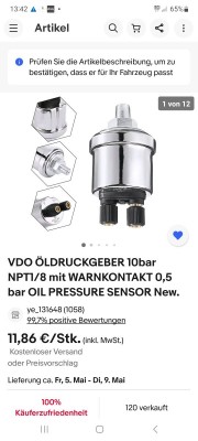

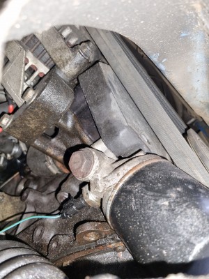

ich möchte mal in die Runde fragen, ob jemand Erfahrungen mit billig Öldruckgebern aus China gemacht hat.
Ich möchte so einen günstigen Geber mit einem original VDE-Anzeigelement benutzen.
Passt dieser überhaup in das Gewinde des originalen Öldruckschalters?
Viele Grüße und vielen Dank
Thomas
Wenn man den Sensor von "normalen" Herstellern kauft, dann passt das Gewinde,
aber das zöllige Rohrgewinde des Chinakrachers wird schwerlich in das M14x1,5 passen.
Außerdem ist der Messbereich auch falsch (10bar statt 5).
Such lieber nach FAE 14010 oder Metzger 0906017 - die bekommt man bei den üblichen
Teileanbietern im Netz für unter 50,-
Ich hab so einen seit 8 oder 9 Jahren im Einsatz und der funktioniert noch einwandfrei. ja.gif
