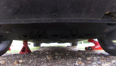

Beitrag: 765901 Geschrieben: 09.03.2023 - 19:14 Antworten mit Zitat Sende EINEN Danke-Klick für diesen Beitrag Back to top
Eher semi-moderat; der Stahlunterfahrschutz hat sich zumindest schon bezahlt gemacht, aber der Sturz ist vorne bei -1°27'
Die Notwendigkeit von Langlöchern sehe ich da nicht.
 Dateiname: 97812148_693969781432779_6193864073768075264_n.jpg

Beitrag: 765902 Geschrieben: 09.03.2023 - 21:42 Antworten mit Zitat Sende EINEN Danke-Klick für diesen Beitrag Back to top
Der Surzwert ist interessant, meiner hat vorne -1°36' und das mit Serienfedern und neuen Domlagertellern/Puffern. Die Lenker stehen belastet in Ausgangslage, genau waagrecht. Hatte 2016 beim F28 umbau auch mit dem Gedanken gespielt den Stahlunterfahrschutz nachzurüsten, doch zum Schluß wurde einfach der Gussschniepel/Alulasche unten an der Getriebeglocke, per sägeblatt, wegrationalisiert, da der Schutz leider auch ein wenig nach unten auslegt und damit zum Baumstumpf-, Steindetektor wird und ich mir geschworen habe Truppenübungsplätze zu meiden. zwinkern.gif
Dein Sturz ist auch wirklich noch vollkommen im Rahmen, erst bei extremen Tiefgang an der VA muss man sich an den Löchern der Lenker verlustieren, da Uniball-Domlager leider keine Straßenzulassung haben.

Beitrag: 765914 Geschrieben: 10.03.2023 - 19:39 Antworten mit Zitat Sende EINEN Danke-Klick für diesen Beitrag Back to top
..da der Schutz leider auch ein wenig nach unten auslegt und damit zum Baumstumpf-, Steindetektor wird und ich mir geschworen habe Truppenübungsplätze zu meiden. zwinkern.gif
Der UFS, den ich dran habe, baut kaum tiefer als eine gedachte Fläche an der Unterseite des Achsschemels.
https://www.stahl-unterfahrschutz.eu/unterfahrschutz-fur-motor-der-marke-opel-calibra-1990-1997
 Dateiname: DSCN2156.JPG
Nicht die beste Perspektive, aber so sieht es montiert aus.
