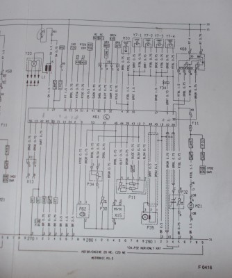

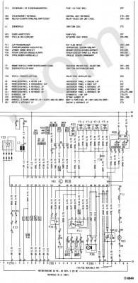

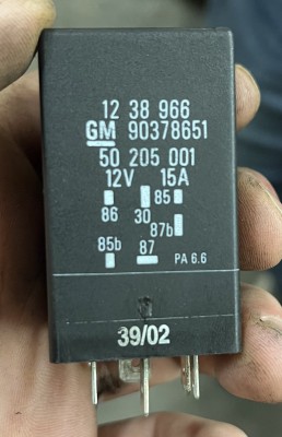

habe das Problem das mein Benzinpumpenrelais defekt ist. Ich habe an meinem C20NE die Zylinderkopfdichtung gewechselt sowie den Zylinderkopf selbst und vieles weitere. Einfach wieder Leben in den müden Motor bringen. Nachdem ich alles zusammen hatte, wollte ich den ersten Startversuch wagen. Hatte natürlich nicht geklappt. Habe keine Benzinpumpe gehört. Das Problem ist aber ja schon gelöst. Habe aber auch keinen Zündfunken. Der Zündverteiler bekommt auch keinen Strom. Habe jetzt noch nicht nachgeschaut, ob die Zündspule Strom bekommt, weil ich kein Messgerät da hatte.
Die Frage die ich mir also letztendlich stelle ist, ob das Motorsteuergerät nur die Masse der Zündspule schaltet, wenn auch die Kontakte die von dem Benzinpumpenrelais ins Steuergerät gehen schalten.

Hallo!
Ich sage einfach mal "Nein", aus folgendem Grund:
Wie man sieht, greifen die Leitungen der Wegfahrsperre (IMO2) zwschen Pumpenrelais und Pumpe
UND an der schwarzen Leitung der Zündung an, um Einspritzung und Zündung zu unterbinden.
Bestände eine direkte Abhängigkeit zwischen BPR und Zündung, wäre das unnötig
und deswegen denke ich, dass beides unabhängig voneinander im Steuergerät geschaltet wird.
