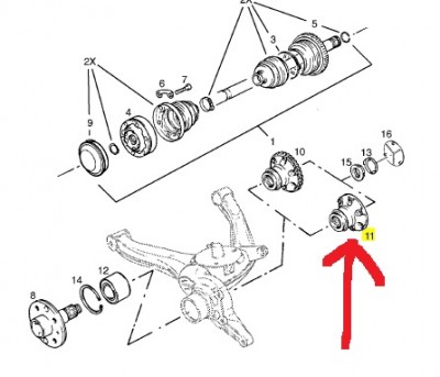

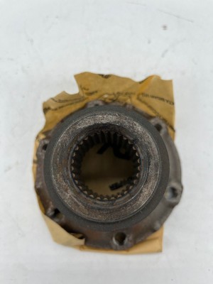

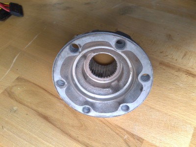

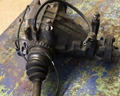

Suche Flansch / Zapfen für Antriebswelle der 4x4 Hinterachse
Teilenummer 90235283 ersetzt durch 90497687
Optischer Zustand egal, technisch muss die aber ok sein.

Klär mich mal bitte auf: War das nicht so, dass die Flansche alle gleich sind, egal ob 4x4 oder FWD wiejetzt1.gif Bei FWD steckt doch nur der Plastikstopfen drin, oder? gruebeln.gif
Reendier
Dabei seit: 04.02.2003
Beiträge: 1694
Danke-Klicks: 105
Beitrag: 766729 Geschrieben: 07.07.2023 - 13:54 Antworten mit Zitat Sende EINEN Danke-Klick für diesen Beitrag Back to top
das weiß ich nicht 100%ig, aber laut Bild im EPC (siehe oben) gibt es den flansch ja 1x mit und ohne ABS / Raddrehzahl sensor ring.
Sprich die 4x4 haben das an der Antriebswelle und die FWD am flansch, man wird das also nicht untereinander
Sind ähnlich , aber nicht gleich !!

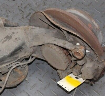

doch, das geht!
beim allrad sitzen die abs ringe nämlich am differential - weil der 2wd ja kein differential hat, sitzen die ringe dort dann eben am mitnehmer (flansch)
die teile kann man bedenkenlos nehmen - der zusätzliche abs ring ist dann halt nicht in funktion (kann man ja auch einfach runterschlagen, wenn das geht - bin mir grad nicht sicher ob die wie vorne nur draufgesteckt sind)
in jedem fall funktioniert das abs problemlos weiter...
 Dateiname: 2wd.jpg
abs ring und halter für den abs sensor sitzen am achsschenkel
 Dateigröße:  259.43 KB
 Dateiname: 4wd.jpg
abs ring und sensor sitzen "innen" am differential
 Dateigröße:  476.71 KB

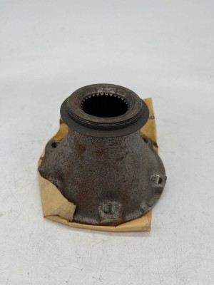

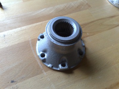

Stimmt, FWD Flansch am 4X4 das kann gehen.
Aber an nem FWD kann man keinen Turbo flansch fahren ohne die ABS Ringe umzubauen (sofern möglich)
hat wer ne ahnung ob der Flansch vom Omega B identisch ist?
Teilenummer passt nicht, aber das muss ja nix heißen...
ist er NICHT!
die flansche vom omega sind im durchmesser größer - ich fahre selbst die omega schräglenker am calibra und die calibrawellen passten nicht an den flansch (waren außerdem zu kurz)
