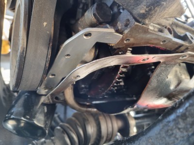

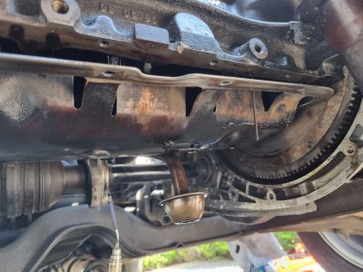

ich habe die Ölwanne schon abgebaut, da sie an der Dichtung geölt hat.
Nun meine Frage:
Das Schwallblech wird mit von den Schrauben der Ölwanne gehalten.Es sitzt Komplett zwischen Ölwanne und Motor. Dadurch müssten doch eigendlich zwei Dichtungen eingesetzt werden. Eine Dichtung zwischen Ölwanne und Schwallblech und eine zwischen Schwallblech und Motor.
Richtig?
Ich habe eine Gummidichtung und Silikondichtmasse bestellt.(Autodoc)
Wo wird die Silikon Dichtmasse hin geschmiert? Zwischen Ölwanne und Dichtung? Da war sie zumindest vorher.
Ich habe ein paar Fotos gemacht. Da sieht mann dann auch das Schwallblech.
Danke für Eure Hilfe

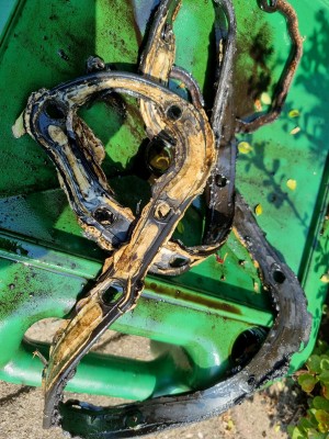

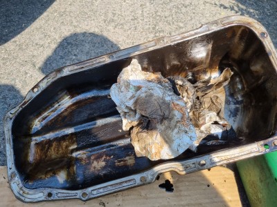

Anbei Fotos von der alten Dichtung und der Ölwanne.
 Dateiname: AlteDichtung.jpg
 Dateigröße:  705.73 KB
 Dateiname: Ölwanne.jpg
 Dateigröße:  718.24 KB
Beiträge: 4563
Danke-Klicks: 552
Beitrag: 764569 Geschrieben: 20.07.2022 - 16:50 Antworten mit Zitat Sende EINEN Danke-Klick für diesen Beitrag Back to top
Steht da: Die Gummidichtung wird über das Schwallblech gezogen und bedeckt dessen Rand dann oben und unten.
(Wie dort erwähnt und wie es die meisten machen, habe ich aber auch das andere Schwallblech mit der aufvulkanisierten Dichtung dran)
Die Dichtmasse kommt nur an die 4 gezeigten Trennstellen am Block.

letztens erst zum erstmal überhaupt gewechselt. Wie der Vorredner meinte, die Dichtung über die Schwallblech kante ziehen und dann einfach wieder befestigen. Da meine Dichtungen bei Autodoc eher semi gut waren und ich auch kein neues Schwallblech zur Hand hatte, würde ich einfach empfehlen einen leichten Dichtmasse Film (kein billo Silikon) oben und unten drauf zu machen, dann wird es sicher dicht sein. Hält bei mir auch noch dicht. laecheln.gif
Beiträge: 4563
Danke-Klicks: 552
Beitrag: 764571 Geschrieben: 20.07.2022 - 18:17 Antworten mit Zitat Sende EINEN Danke-Klick für diesen Beitrag Back to top
no_ah hat folgendes geschrieben:
..aber das meinte der Vorredner nicht.
Billigdichtung mit Dichtkleber kompensieren - das hält evtl. eine Weile dicht und wenn man richtig mit dem Dichtkleber übertreibt (wieviel auf der Innenseite rausquillt, sieht man nunmal nicht von außen),
dann lost sich das Zeug irgendwann ab, schwimmt im Öl, wird angesaugt und hängt dann in den Ölkanälen.
Einmal richtig machen: Das Schwallblech vom XEV mit Dichtung kostet keine 30€, Dichtfläche am Block und der Wanne schön sauber machen,
die Gewinde nachschneiden, Dichtkleber an die Trennstellen, Schrauben auf Drehmoment anziehen und gut. zwinkern.gif

Die neue Dichtung von Autodocc sieht genauso aus wie die alte und die Originale und die von Oldtimer Thimm.
Es steht ein kleiner Rand oben und unten. Der ist aber nicht so dick wie das sehr massive Schwallblech.
Es könnte also doch sein, dass das massive Schwallblech ohne Dichtung mit dem Motorblock verbunden wird. Ausser die 4 Stellen,
die im Werkstatthandbuch beschrieben sind. Bei meinem Motorrad (Yamaha XJ900) sitzt die Ölfilterpatrone auch in einem Gehäuse ohne Dichtung (Metall auf Metall bzw Guss auf Guss).
Ich muss dann peinlichst Genau alle Stellen Reinigen, damit das 10W40 da nicht durchkrichen kann zwinkern.gif .
Mann sollt auch die Schrauben mit Sicherungslack sichern. Ich denke Loctide Mittelfest sollte da reichen.
