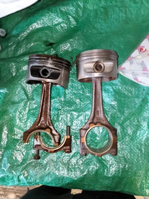

Dann ist mir noch was aufgefallen... Ich habe noch einen Kolben vom defekten Motor der dabei war hier rumfliegen. Als der neben den anderen auf der Werkbank lag ist mir aufgefallen dass er etwas anders aussieht, vorallem am Kolbenhemd. Beim Vergleich der Nummern bin ich dann auf folgendes gestoßen: Im Calibra sind offensichtlich nicht die originalen Kolben drin. Laut Teilenummer kommen die nämlich aus einem Daewoo Espero mit MKB C20LE (Block ist ganz normal C20NE) Ich hab mal ein Bild zum Vergleich angehangen, links einer der Kolben die drin waren und rechts der der eigentlich in einen C20NE gehört. Die Ölwanne war offensichtlich schon mal unten und die Pleuellager sahen deutlich besser aus als ich bei 210tkm erwartet hätte, jetzt weiß ich wohl warum...

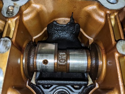

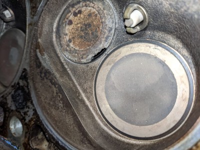

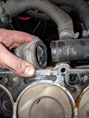

Zu den Schäden durch die Überhitzung habe ich auch mal ein paar Bilder angehangen. Die Kopfdichtung war verkohlt und richtig knusprig, das Plastikteil der Kurbelgehäuseentlüftung unter dem Ventildeckel ist geschmolzen und die Zahnriemenabdeckung ist auch angeschmolzen. Auslassventile waren alle Verbrannt und der Zylinderkopf ist um die Sitze der Auslassventile leicht angeschmolzen. Das Öl sah gut aus und war vor dem Schaden wohl noch nicht lang drin, es hat aber widerlich verkohlt und verbrannt gerochen. |
