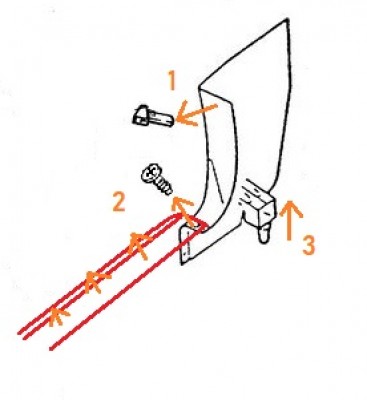

Moin, ich wollte den Calibra (X20XEV, Bj. 1997) von meinem Papa wieder auf die Straße bringen. Nun hat sich aber herausgestellt, dass der Motor nicht mehr anspringt. Zündkerzen sind alle getauscht und ich habe das Benzinpumpenrelais oder die Benzinpumpe selbst im Verdacht. Nun zu meiner eigentlichen Frage, wie baue ich auf der Beifahrerseite im Fußraum die Verkleidung über dem Relais ab? sm-question.gif
Ich dachte ich überprüfe erst einmal die Relais selber, bevor ich den kompletten Tank abnehme um die Benzinpumpe zu überprüfen.
Bin für jeden Tipp und jede Hilfe offen und dankbar.

Verkleidung unter dem Handschuhfach raus, Seitenschwellerinnenverkleidung (was für ein Wort!) raus und dann kannst du die Verkleidung entfernen.

Hallo!
Eigentlich geht die sehr einfach ab:
1: Diesen Klemmstift nach hinten herausziehen (braucht nicht komplett raus sein.. merkst Du schon)
2: Erste Schraube der Einstiegsverkleidung ganz rausdrehen und die weiteren so, dass sie sich weit genug anheben lässt
(Im Bild habe ich die Einstiegsverkleidung nur schematisch in rot eingezeichnet)
3: Die Verkleidung nach oben oben hinten ziehen und dabei etwas eindrehen, um den letzten Stift aus dem Schlitz im Boden zu ziehen.
