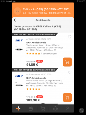

Brauche neue Antriebswellen, würden die bei mir passen oder gibt es da unterschiedliche?
Gruß Marco

Brauche noch mal eure Hilfe, die rechte Welle ist viel zu kurz!
Benötige ich da die 933iger! Finde ich aber nur passend beim NE und
nicht beim XEV !
Danke!
Beiträge: 4562
Danke-Klicks: 552
Beitrag: 762260 Geschrieben: 18.08.2021 - 22:59 Antworten mit Zitat Sende EINEN Danke-Klick für diesen Beitrag Back to top
654 mm ist die Außenwelle, wenn man eine geteilte Antriebswelle rechts hat (was beim XEV serienmäßig nie der Fall ist);
993mm ist die durchgehende Welle lang.
Die Wellen unterscheiden sich - abgesehen von geteilt oder durchgehend - nur bei den ABS-Ringen (alt 43, neu 29),
ansonsten sind sie bei NE, XE und XEV gleich.
