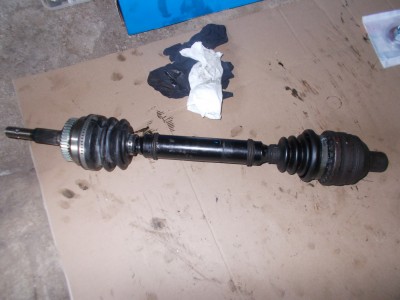

Beitrag: 766533 Geschrieben: 06.06.2023 - 12:44 Antworten mit Zitat Sende EINEN Danke-Klick für diesen Beitrag Back to top
Hallo!
Hätte noch eine Frage.
Wenn bei der geteilte Antriebswelle, der innere manchette getauscht werden muß, muß man das komplette Welle ausgebaut werden? Also das stützlager vom Motorblock abgeschraubt werden? Oder, kann man irgendwo auseinander ziehen?
Grüße Adam
KalleA
Dabei seit: 30.10.2013
Beiträge: 343
Danke-Klicks: 64
Beitrag: 766534 Geschrieben: 06.06.2023 - 12:53 Antworten mit Zitat Sende EINEN Danke-Klick für diesen Beitrag Back to top
Hi Adam,
Du kannst einfach den äußeren Teil der Welle ohne das Stützlager am Motorblock ausbauen. Das Stützlager musst Du nur abbauen, wenn Du das Getriebe ausbauen oder das Lager im Stützlager wechseln willst.
Beiträge: 4562
Danke-Klicks: 552
Beitrag: 766535 Geschrieben: 06.06.2023 - 12:57 Antworten mit Zitat Sende EINEN Danke-Klick für diesen Beitrag Back to top
Ocs hat folgendes geschrieben:
Ja - Du musst nur mit einem festen Ruck an der Welle ziehen, dann kommt das Innengelenk aus der Welle;
da ist nur eine einfacher, eliptischer Sicherungsring am Ende der innersten Welle.
 Dateiname: DSCN2665.JPG
