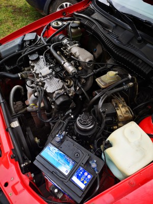

Moin,
ich hab da nen kleines Problem mit mein C20ne( Video im link) und zwar stottert er und hat keine Leistung.
Als ich ihn bekommen hatte lief er noch schlechter und zündete nur auf Zylinder 1 und 2. Schnell lief es auf das Steuergerät hinaus, da die simultane Einspritzung für 3 und 4 das Signal nicht ausgegeben hatte und nicht einspritze. Jetzt zündet er auf alle 4 Zylinder und läuft merklich runder und dennoch stottert er.
Die Basics passen : Steuerzeiten stimmen, Zündung war schon komplett neu und
Luftfilter ist auch neu, auch sind sämtliche Schläuche nicht porös oder eingerissen.
Fehler sind auch keine im Speicher!
Startet sofort und Standgas ist stabil!
Jetzt bin ich der Meinung ihn fehlt Kraftstoff 🤔
Das es ein Sensor oder Geber ist denke ich erstmal nicht, es kam 2004 alles neu als der Restauriert wurde.
Stand ja 17 Jahre, der Kraftstoff kam neu und eine andere Pumpe ist auch drin( Marelli). Hatte Opel noch verbaut und die wollte ich noch durch eine Bosch ersetzen.
Benzinfilter ist noch der alte und daher mein Verdacht( eventuell dicht und zu wenig Durchlass).
Hatte vielleicht schon mal einer ein ähnliches Problem und kann dieses Symptom zuordnen?
https://youtube.com/shorts/5rugPYJ8Lqg?feature=share
Gruss
Matthias
 Dateiname: IMG_20210311_151217.jpg
Motorraum ist keine Baustelle, alles original und 2004 wurde fast alles getauscht bevor in den Verkaufsraum kam.

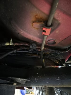

Beitrag: 761682 Geschrieben: 18.06.2021 - 11:35 Antworten mit Zitat Sende EINEN Danke-Klick für diesen Beitrag Back to top

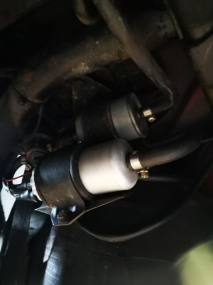

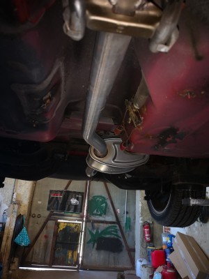

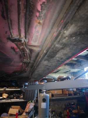

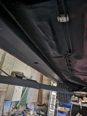

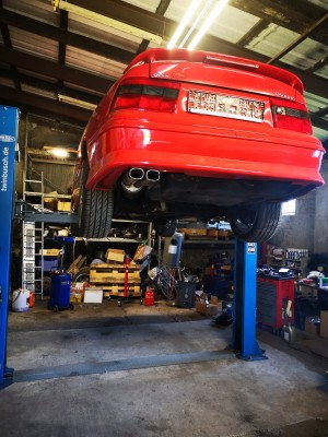

So hab ihn jetzt auf der Bühne, das erste mal und eine Stelle in den Leitungen wird die Ursache sein. Leicht feucht an den Schellen.
Der Rest vom Unterboden ist echt tip top.
Edit : 🤣🤣 selbes Spiel wie vorher, stottert immer noch beim Gasgeben 🙈
Getauscht hab ich jetzt Benzinpumpe, Benzinfilter und auch nochmal nen neuen Kabelsatz von Bosch.
Jetzt Tausch ich noch das BPR( denke Sinnlos) und nee neue Zündspule hab ich auch noch von Bosch geholt.
Mal sehen was bei rumkommt.
Den Motor öffne ich nicht noch, da butter ich kein Geld rein. (hab nen xe im Aufbau)
Hab ja immer noch im Hinterkopf das die Hydros nicht korrekt öffnen, aber mittlerweile hab ich den schon 20km gequält, die sollten laufen.
Halte mal fest.
Zündreihenfolge ist korrekt jeder Zündet, jeder Zylinder hat was um 11bar und die Steuerzeiten stimmen auch.

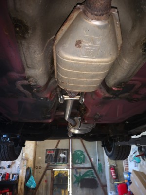

So hatte eben den Kat ab und war der Meinung stottern ist weg.
Wenn ich mit fahre (natürlich alles dran, sonst fliegen die Ohren weg) ist es so als ob er nicht beschleunigen kann, wie mit Handbremse 🤣
Fazit ich bestelle nen Kat🙈 und ist es das auch nicht, wird der C20ne aufgegeben.
