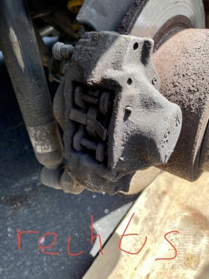

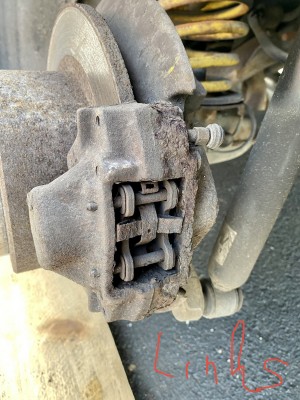

Hallo liebe Community,
beim Wechseln von Winter- auf Sommerreifen ist mir gestern folgendes aufgefallen. Beide Bremssättel sehen ziemlich vergammelt aus. Der linke Sattel schlimmer, als der rechte Sattel.
Hier bin ich auf eure Meinung bzw. Einschätzung gespannt.
Erneuern ja/nein?
Hat noch etwas Zeit/sofort?
TÜV steht im Oktober 2021 an. Kann man das ,,so lange'' noch hinziehen? Dann wird es wahrscheinlich eh bemängelt werden.

Um die Sättel selbst würde ich mir keine großen Gedanken machen - es ist normal, dass die nach so vielen Jahren außen Rostplatten hängen haben.
Den Rost kann man mit einem Schraubenzieher oö. abpickeln und dann mit der Drahtbürste mal drübergehen
(mach ich so und pinsele an den Außenflächen mit Hammerite drüber - hat an Autos normal nichts verloren; für diese Anwendung nehme ich es dennoch gerne).
Wichtig ist, dass die Kolben sich frei bewegen können und nicht wg. gerissener Manschetten festgegammelt sind und klemmen.
Auf jeden Fall solltest Du Scheiben und Beläge neu machen - das Tragbild sieht eher bescheiden aus;
in diesem Zug auch die Haltestifte und Federklemmen der Beläge neu machen (die Klemmen sind quasi durch, so wie es auf den Bildern aussieht)
Handbremse kann man so nicht beurteilen, aber zumindest die Auflageflächen kannst Du in jedem Fall sauber machen und mit Keramikpaste
dünn bestreichen und ganz wichtig -> die Löcher im Ankerblech, in denen die Stifte sitzen, an denen die Bremsbacken hängen sollten
eingefettet werden, sonst reißen die Stifte über kurz oder lang aus.
Wenn Du schon dabei bist, kannst Du auch die Bremsflüssigkeit tauschen lassen, wenn die so lange da drin ist, wie ich es vermute.
Ich würde sagen "demnächst".
