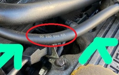

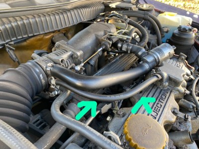

bei der Begutachtung meines Motorraumes kam mir starken Abgasgeruch entgegen. Beim genaueren Hinsehen war dieser Schlauch gebrochen. Ich würde ihn jetzt gerne ersetzen. Die Frage jetzt: Wie heißt dieser Schlauch? Hat ggf. jemand eine Teilenummer für mich. Im Voraus vielen Dank!
 Dateiname: 2c2a657d_41aa_488c_b52d_0a85ca817756_202.jpg
GM 90 280 644
 Dateigröße:  40.29 KB
