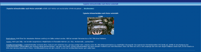

Dann macht man einfach einen neuen Leerlaufsteller aus dem Zubehör rein und fertig ist es. ja.gif
 Dateiname: Schwachstellen nach Motor - C20NE.PNG
Hier mal die betreffende Stelle aus der Kaufberatung
 Dateigröße:  142.92 KB
Beitrag: 760162 Geschrieben: 12.02.2021 - 16:19 Antworten mit Zitat Sende EINEN Danke-Klick für diesen Beitrag Back to top
Jetzt hab ich es verstanden ja.gif zum Thema: einfach das Motoren-STG, wie bereits erwähnt tauschen ja.gif
