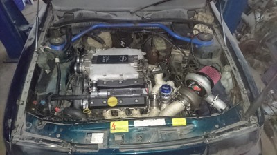

So heut gings ma wieder etwas weiter. Anregungen Kommentare erwünscht.
 Dateiname: DSC_1022.JPG
Hupe wieder am angestammten Ort endlich mal was was gepasst hat ohne was umzubauen.
 Dateigröße:  3.55 MB

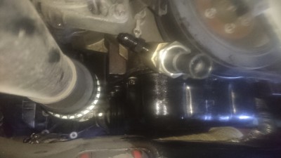

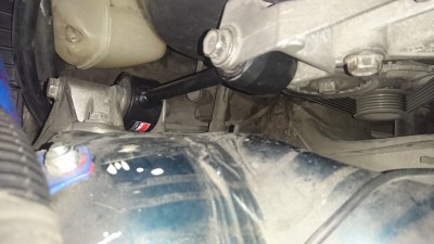

 Dateiname: DSC_1026.JPG
Drehmomentstütze von Vibrant. Passgenauigkeit absolute Katastrophe aber viel bewegen dürfte sich damit nicht mehr.
 Dateigröße:  3.23 MB
 Vollbildaufrufe:  14

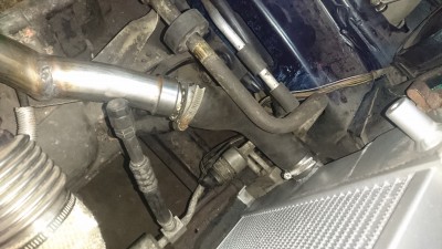

 Dateiname: DSC_1029.JPG
Auch Arschknapp mitm Schlauch. Der Alukühler von TBW is echt übel ob der Pogo anders ist?
 Dateigröße:  3.14 MB
 Dateiname: DSC_1030.JPG
So siehts derzeit aus.
 Dateigröße:  3.2 MB
 Vollbildaufrufe:  17

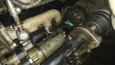

 Dateiname: DSC_1033.JPG
Abgasrohr sitzt hoffentlich muss net nochmal ab.
 Dateigröße:  2.5 MB
 Dateiname: DSC_1036.JPG
Ma was positives ma kommt gut an die LIMA.
 Dateigröße:  3.14 MB
 Dateiname: DSC_1039.JPG

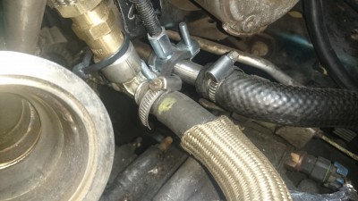

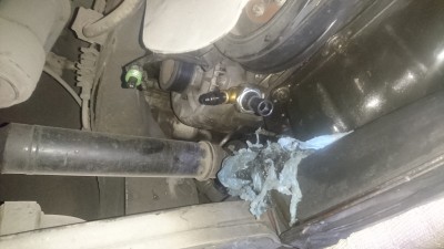

Etwas rumexperimentiert fürn Ölvorlauf zum Turbolader hier mit Y-Adapter.
 Dateigröße:  3.2 MB
 Dateiname: DSC_1042.JPG
Hier mit T-Adapter. Das gefällt mir besser was meint ihr?
 Dateigröße:  2.69 MB

Ich glaub die Alukühler sind beide relativ gleich was die Dicke angeht ja.gif gruebeln.gif
Was ist denn mit dem blinden Anschluss auf der Vorderseite - ist da immer Öldruck drauf,
oder wird er vom Regelkolben für den Überdruck verdeckt?
 Dateiname: Ölpumpe Z32SE.PNG
*Bildausschnitt aus dem Internet entliehen von MRG-Motors
 Dateigröße:  159.49 KB

Was war denn an der Drehmoment Stütze nicht passgenau ? Zu lang ? Zu kurz ? Ist in deiner Karosserie ein originaler v6 mit Schaltgetriebe drin gewesen oder musstest du das Blech der Drehmoment stütze nachträglich einschweissen ?
Beiträge: 1454
Beitrag: 759417 Geschrieben: 20.12.2020 - 12:39 Antworten mit Zitat Sende EINEN Danke-Klick für diesen Beitrag Back to top
Die war zu kurz und die Buchse am Alublock Motor war viel zu lang musste ma erst zurecht flexen.
Ist ein Originaler V6 mit Schaltgetriebe gewesen.

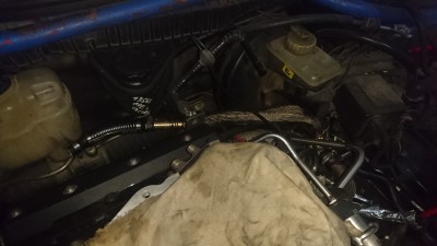

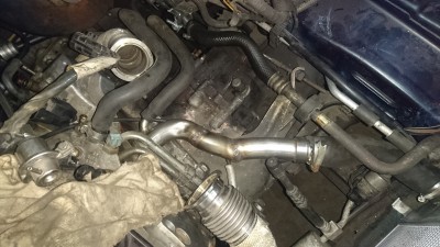

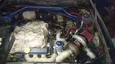

Geht mal wieder weiter mitm Kühlsystem. Umgebauten Wasserstutzen vom Omega mit rest vom alten Kühlerschlauch zum Kühler gebaut. Als nächstes werde ich mir mal ein Rohr bauen für den Zulauf zum Heizungskühler. Beim Rücklaufschlauch ist jetzt eigentlich schön Platz der bekommt dann noch nen Hitzeschutzschlauch drum da sollte das so gehen laecheln.gif

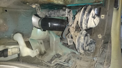

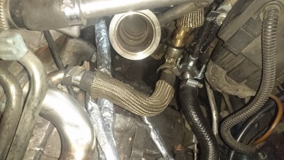

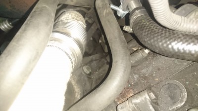

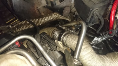

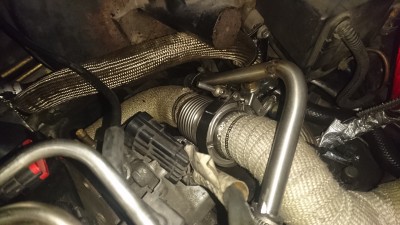

Beitrag: 760803 Geschrieben: 11.04.2021 - 12:02 Antworten mit Zitat Sende EINEN Danke-Klick für diesen Beitrag Back to top

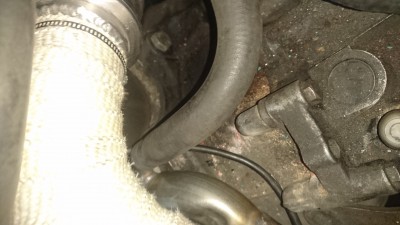

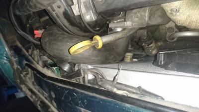

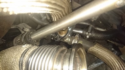

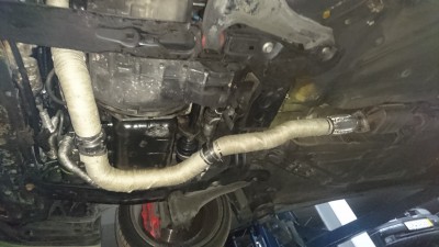

Endlich ma wieder etwas weiter hoffentlich hält und funzt das wie geplant! Geht sehr schleppend voran so is das halt wenn man auf andere Leute angewiesen ist brille.gif
