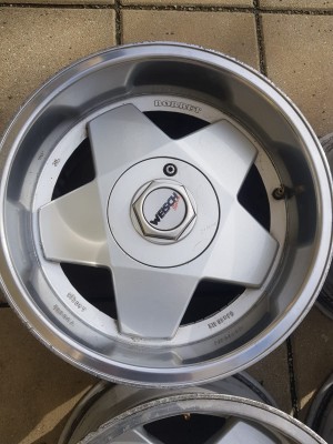

ich bin im Besitz von einem Satz 9x16 Borbet A Felgen mit ET15 - gedacht für meinen Calibra. Jetzt raucht mir allerdings der Kopf, habe bei einigen Reifenherstellern wie Nankang, Nexen und Dunlop eine Anfrage für Reifengenehmigung gestellt - dort kam zurück dass diese nur Felgen bis zu einer breite von 8,5 Zoll zu lassen auf Ihren Pneus.
Ich würde aus Optikgründen gerne 215/40/16 fahren - könnt Ihr mir da Reifenhersteller / Modelle nennen, die Ihr fahrt bzw. die passen?
Habe die Continental Contact Sport ebenfalls gesehen - diese sollen angeblich auch passen - aber unklar ob das wirklich stimmt.

Toyo ging früher immer.

Vorhin noch angefragt, leider auch nur 8,5 Zoll oder mindestens 225er breite :/

Die Kombi wird leider nicht mehr eingetragen.
Wirst leider keine Bestätigung mehr bekommen.
Kannst ja mal beim TÜV nachfragen, ob der dir das mit einer Scheinkopie eintragen würde.

Wieso soll das nicht mehr eingetragen werden!? Ging vor 8 Wochen noch bei mir
hankook ventus s1 evo

Hallo Daniel,
Könntest du mir bitte eine Scheinkopie via PN für meinen Tüver zusenden? Das wäre sehr nett.

Kann ich schon machen, du kannst dir aber auch das Gutachten runterladen. Das steht die eindeutige Freigabe drin.
Voraussetzung ist
- Reifendruck mindestens 3,5 bar
- Sturz maximal 2 Grad
Wird also ein Vermessungsprotokoll gefordert. Ich musste die Sturzkorrekturbuchsen verbauen weil ich über 3 Grad hatte
