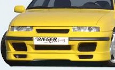

Hallo zusammen.
ich hab ein kleines Problem, ich versuche gerade meinen Cali wieder neu aufzubauen. Er hatte einen Fronttreffer (eigentlich nicht schlimm) nun brauchte ich natürlich eine neue Frontschürze. Ich habe mich für die Rieger Front entschieden (mit den breiten Lufteinlässen aus ABS). Jetzt habe ich den Wagen in der Werkstatt und die Schürzen (ich habe gleich 2 gekauft) passen garnicht (zu breit). Jetzt ich mein Gedanke, auch nach Rücksprache mit Rieger, dass die Front nach hinten verschoben ist. Könnte jemand von von euch mir bitte einen Gefallenl tun und mal bitte den Abstand von der Schlossaufnahme zur jeweils linken und rechten Dommitte messen und mir mitteilen. Ich danke Euch. Gruß Matze

Ich hab mal gehört das diese Front generell nicht durch gute Passform glänzt ja.gif ob dein Vorderwagen verschoben ist, kannst du ganz einfach selbst messen. Schraub mal nen Balken quer am Vorderwagen mit Schraubzwingen fest. Jetzt kannst du rechts und links das Maß vergleichen ja.gif

Ich habe die Front auch. Also man muss schon hier und da was wegschleifen. Speziell an den Scheinwerfern passt sie schlecht bzw. die versteifung die quasi auf dem Scheinwerfer aufliegt die dann zum schlossträger führt.
Löcher musst du ja sowieso selbst bohren da kann man auch noch was rausholen. Ist aber doch eine tagesaufgabe das perfekt hinzukriegen. Immer wieder schleifen und an und abbauen...
Schnapp dir en Kasten Bier und noch en Kollegen. Wenn der Kasten leer ist sollte sie gut passen top.gif dann mal Prost.
