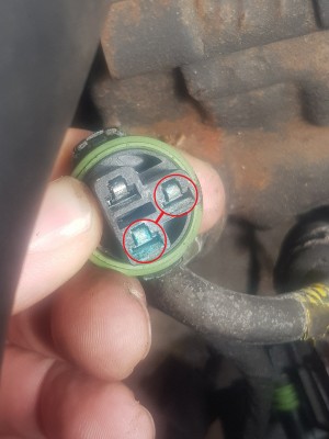

Hallo
So..stecker ist ab..
So grün wie der aussieht, würde es mich nicht wundern, dass da kein Kontakt mehr ist.
Es ist ein 3 poliger Stecker
Frage ist..welche pins muss ich brücken um zu testen?

Beitrag: 758035 Geschrieben: 02.08.2020 - 15:25 Antworten mit Zitat Sende EINEN Danke-Klick für diesen Beitrag Back to top
Diese beiden, aber mach erst die Kontaktfächen sauber

Beitrag: 758036 Geschrieben: 02.08.2020 - 15:48 Antworten mit Zitat Sende EINEN Danke-Klick für diesen Beitrag Back to top
Also...hab den stecker gebrückt...Ergebnis..alle Lüfter laufen auf Maximaler Drehzahl.
Aber kühl wirds drinnen nicht.
Ich höre aber auch kein anziehendes Relais.
Also entweder ist der Kompressor bzw magnetkupplung dahin, oder das Relais.
Mehr Ursachen kanns ja nicht mehr haben, oder?
Wo ist das Relais beim MJ 94?
K60 finde ich nirgends in Auto.

Beitrag: 758039 Geschrieben: 02.08.2020 - 17:06 Antworten mit Zitat Sende EINEN Danke-Klick für diesen Beitrag Back to top
calibra1993rot hat folgendes geschrieben:
Dann waren es die falschen Pins.
Pin 3 (braunes Kabel, Masse) verbinden mit Pin 1 (braungelbes Kabel) schaltet die Klima frei.
Erwischst du stattdessen Pin 2 (braunweißes Kabel) gehen die Lüfter auf Stufe 2.

Beitrag: 758040 Geschrieben: 02.08.2020 - 17:09 Antworten mit Zitat Sende EINEN Danke-Klick für diesen Beitrag Back to top
Ok, dann schau ich mal, ob ich die Kabelkodierung identifizieren kann und versuchs nachher nochmal...

Beitrag: 758043 Geschrieben: 02.08.2020 - 18:17 Antworten mit Zitat Sende EINEN Danke-Klick für diesen Beitrag Back to top
Druckschalter ist OK?

Beitrag: 758044 Geschrieben: 02.08.2020 - 18:24 Antworten mit Zitat Sende EINEN Danke-Klick für diesen Beitrag Back to top
Ja, klima war leer, da ging nix, wurde damn befüllt und jetzt geht die klima an...kühlt nur nicht..baut auch kein Druck auf.
Daher ist entweder der Kompressor defekt oder er bekommt kein Strom.
Da Strom leichter für mich ist, als kompressor tauschen..und billiger, versuch ich es erstmal damit.
Und an den Stecker kommst auch ohne Hebebühne noch gut ran😊

Beitrag: 758050 Geschrieben: 02.08.2020 - 21:53 Antworten mit Zitat Sende EINEN Danke-Klick für diesen Beitrag Back to top
Hallo zusammen..
Kurz nochmal zum calibra..braun/gelb mit braun gebrückt ...
Und es geht...zumindest geht die Drehzahl kurz auf 500 runter und die Luft wird noch ein ticken kühler.
Stecker wieder drauf..ac ein, Motordrehzahl bleibt konstant.
Von daher scheint der Schalter oder die oxidierten Stecker die Ursache für die streikende Klima zu sein
Frage, hat mir jemand die Teilenummer für den passenden Schalter?
