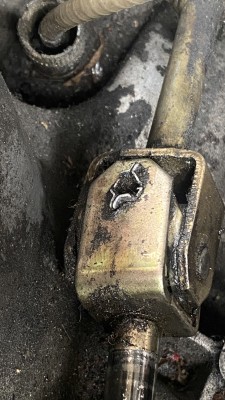

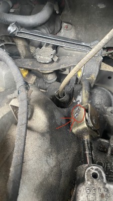

Guten Tag
Ich bräuchte eure Hilfe bitte
Ich möchte gerne meine schaltumlenkung ausbauen um die Dämpfungsringe und was dazu gehört zu wechseln.
Eine Frage wie bekomme ich den Bolzen von schaltumlenkung zum Getriebe raus ?

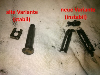

da ist auf der gegenseite eine nase - die must du mit dem finger reindrücken und an an der sichtbaren seite mit einer spitzzange and den "flügeln" ziehen - oder mit nem schraubendreher hebeln...
bei der gelegenheit würde ich dir empfehlen gleich auf die alte stabilere variante zurückzurüsten, da die neue variante des öfteren bricht und du dann plötzlich gar nicht mehr schalten kannst weil sich das gestänge aushängt...
 Dateiname: varianten.jpg
 Dateigröße:  879.98 KB
