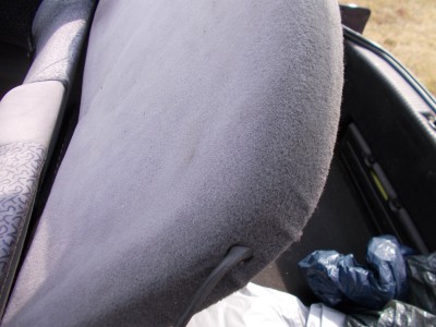

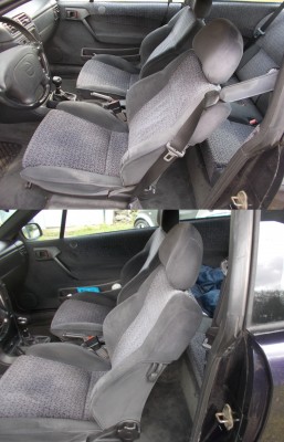

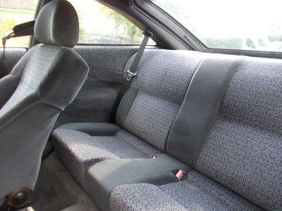

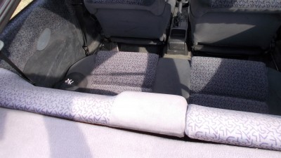

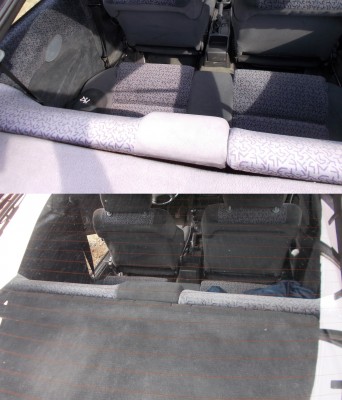

Hallo!
Mein neuer Calibra hat früher mal längere Zeit in der Sonne gestanden und daher ist der Stoff - vornehmlich auf der Fahrerseite und hinten - stark geblichen.
Die Frage ist jetzt, ob es Möglichkeiten gibt, dass ich als Laie den Stoff wieder dunkel bekomme, ohne eine riesige Färbeaktion anzufangen?
Wenn die Inka-Einsätze so bleiben wie sie sind, kann ich damit leben - es geht hauptsächlich um den ehemals anthraziten Stoff.
PS:
Es sieht wirklich so aus wie auf den Fotos.
 Dateiname: DSCN1645.JPG
 Dateigröße:  953.67 KB
 Dateiname: DSCN1646.JPG
 Dateigröße:  845.52 KB
 Dateiname: DSCN1648.JPG
 Dateigröße:  668.1 KB
 Dateiname: DSCN1649.JPG
Die Hutablage muss zwar eh getauscht werden, aber an der Kante sieht man schön den Unterschied.
 Dateigröße:  861.45 KB

Beitrag: 759135 Geschrieben: 14.11.2020 - 17:30 Antworten mit Zitat Sende EINEN Danke-Klick für diesen Beitrag Back to top

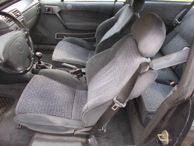

Ich wollte noch mal die Ergebnisse zeigen - ich habe einen Kunststofffärber in anthrazit benutzt,
weil ich doch bedenken hatte, dass es mit schwarz zu dunkel wird oder "dreckig" aussehen würde.
 Dateigröße:  1.64 MB
 Dateigröße:  1.26 MB
 Dateiname: DSCN1769.JPG
 Dateigröße:  1.76 MB

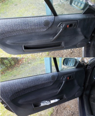

Beitrag: 759145 Geschrieben: 15.11.2020 - 14:38 Antworten mit Zitat Sende EINEN Danke-Klick für diesen Beitrag Back to top
Oh, wow. Ich wusste nicht, dass man Plast PT auch für Stoffe nehmen kann. Für Hartkunststoffe ist das Produkt ja schon super

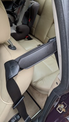

 Dateiname: PXL_20201025_110854933.jpg
Vorher
 Dateigröße:  2.61 MB
 Dateiname: PXL_20201025_111442311.jpg
Nachher
 Dateigröße:  2.67 MB
