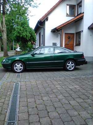

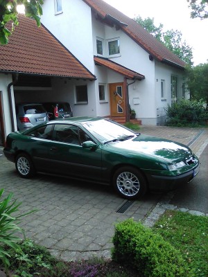

Jetzt habe ich mich mal an die Übergangslösung gewagt...
Die "neuen" Reifen auf den Original Felgen sind von 95 und praktisch unbenutzt... Fahren sich erstaunlich gut und sehr leise im Vergleich zu den "alten" die erst 14 Jahre alt waren, aber eben runtergefahren.
So kann ich jetzt für's erste wenigstens mal wieder fahren und dann kann ich in Ruhe schauen wie ich das mit den 195/55R15 geregelt kriege top.gif
