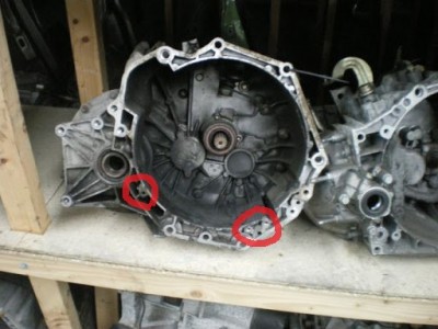

außer diesem blech fällt mir kein bauteil ein gruebeln.gif eine einzelne schraube in M7 hat meines wissens nach keine verwendung gefunden im bereich der ölwanne und dem übergang zum getriebe.
 Dateiname: unnamed.jpg
Diese 3 markierten Löcher sind normalerweise die Befestigungslöcher für das Blech. Die 3 unteren, großen Löcher kommen zum Zug wenn man am F25 die Aluölwanne verbaut.
