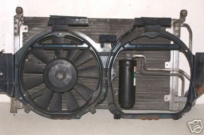

Kleines Update:
Offensichtlich gibt es bei der Klimaanlage - wie in anderen Bereichen
auch - Mischkonfigurationen.
Ich habe den alten Kühlerkasten mit den beiden Einzelgewinden an der
Stirnwand verbaut. Dazu den alten Trockner und den Kondensator bis Bauj..
Die Leitungen passen aber an den neuen Klimakompressor ab Bauj. mit
Keilrippenriemen.
Somit müssen lediglich die Dichtungen für Kühlmittel R134A grün statt für R12 schwarz
verwendet werden.
Jetzt hätte ich 2 Fragen:
1. Der Kondensator steht vor dem Motorkühler. Sind die Löcher dafür am unteren Querblech
immer vorhanden oder hatte der Cali mit Klimaanlage ein anderes unters Querblech.
2. Wenn ich das richtig verstanden habe, hat der Motorkühler mit Klima einen
zusätzlichen Temperatursensor für die Klimaanlage verbaut?
Danke für die Hilfe.
Uwe

Das kann nicht sein. Leitungen Bis BJ passen nur ins Bis BJ System und Leitungen Ab BJ passen nur ins Ab BJ System.
Und da dein Auto Ab BJ (Rippenriemen) ist und du jetzt Teile Bis BJ (Keilriemen) eingebaut hast wird das nicht funktionieren (Servopumpe, Lichtmaschine, Halter Lichtmaschine, Spanner Lichtmaschine, Halter Servopumpe, Riemenscheibe Kurbelwelle, Leitungen Servopumpe ......)

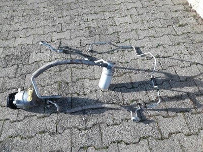

Hallo, da ich keine Lust auf weitere Diskussionen habe, was sein kann und was nicht,
hier die Fotos:
Aus meiner Sicht eindeutig.
Ich hoffe, das schafft Klarheit...
Uwe

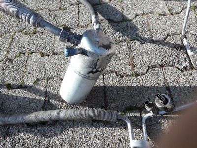

 Dateiname: Foto1.jpg
Foto 1 zeigt die Klimaanlage bis Baujahr mit dem alten Trockner.
 Dateigröße:  385.7 KB
 Dateiname: Foto2.jpg
Auf Foto 2 sind die 2 Einzelanschlüsse an der Stirnwand.
Somit bis Baujahr mit altem Lüfterkasten
 Dateigröße:  420.51 KB
 Dateiname: Foto3.jpg

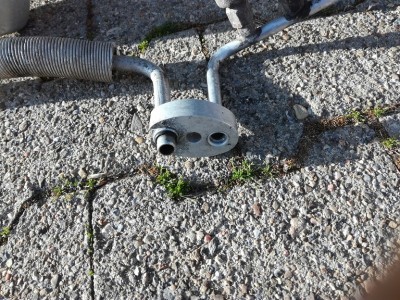

Foto3 zeigt noch mal den alten Trockner bis Baujahr.
 Dateigröße:  365.04 KB

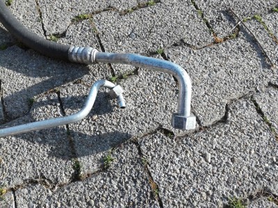

 Dateiname: Foto4.jpg
Auf Foto 4 sind die beiden Anschlüsse für den Kondensator bis Baujahr
zu sehen, 1x 8,5 mm und 1x 11,8 (13,4) mm.
Bei Klimaanlaga ab Baujahr sind die Anschlüsse jeweils 11 mm.
 Dateigröße:  385.33 KB
 Dateiname: Foto5.jpg

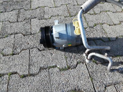

Foto 5 zeigt den Klimakompressor ab Baujahr mit Keilrippenriemen:
und die beiden Anschlüsse. Sie passen nur an diesem Kompressor an der Mantelfläche
des Zylinders.
Beim Kompressor mit Keilriemen sind die Anschlüsse hinten an der Stirnseite.
 Dateigröße:  403.23 KB
Beiträge: 1974
Danke-Klicks: 158
Beitrag: 756313 Geschrieben: 21.04.2020 - 23:09 Antworten mit Zitat Sende EINEN Danke-Klick für diesen Beitrag Back to top
Dann probiere es und berichte bitte. Mir ist noch keine Anlage unter gekommen wo es kombiniert werden konnte. Aber man lernt nie aus.
