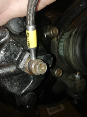

Die Stahlflex, die ich bisher gesehen habe (Fischer und Goodridge), sehen genau so aus wie die Serienschläuche auch, also mit eckigem Anschluss.
Ich hab die hier verbaut, damit gibt es das Problem nicht.
LINK(Werbung)
@Black Poison: die Frage ist nicht herablassend gemeint: du hast die Bremsschläuche auch von oben kommend montieren wollen?

Hallo, ja von oben kommend.............
aber die in deinem Link sehen sehr intressant aus, wenn das original Fotos sind, und die Anschlüsse hier rund sind, sollte das doch an meine Sättel passen,ist ja nur minimal größer wie die Hohlschraube dann,
sowas hab ich gesucht, vielen Dank dir schonmal, denke da werde ich dann bestellen.

So, war mal eben am Auto...
 Dateiname: IMG_20200320_172604.jpg
 Dateigröße:  2.67 MB

Nochmals vielen Dank.............
