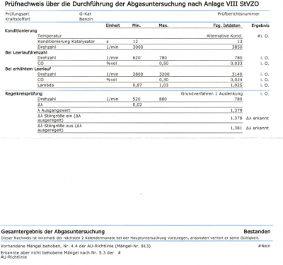

Wie angeraten habe ich eine AU durchführen lassen. Sorry, dass das nun so lange gedauert hat, aber ich hatte diesen Januar sowieso TÜV und dachte ich verbinde das einfach auf gut Glück mal... TÜV ohne Mängel bestanden und AU war ok. Ich hänge das Ergebnis der AU mal an.
Der Werkstattmeister hat mich aber auf eine Undichtigkeit in der Nähe Ansaugkrümmer/Einspritzleiste hingewiesen. Er meinte, das ist nicht unerheblich und könnte die Ursache meines Problems sein. Mir wurde gesagt, dass die Abgaswerte beim Absprühen an dieser Stelle eine deutliche Änderung zeigten.
Beim Einbau damals hatte ich selbstverständlich überall neue Dichtungen verbaut und alle Anzugsdrehmomente eingehalten. Gibt es hier noch irgendwelche Tricks, die man beachten muss, um es 100% dicht zu bekommen? Bin für Tips dankbar! Würde dann eine neue Dichtung am Ansaugkrümmergehäuse verbauen und sehen was passiert.
