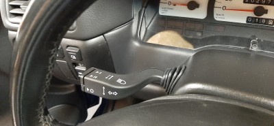

So wie angekündigt ein paar Bilder zum Thema Tempomat. Der Tempomat funktioniert sehr gut und es ist zwar Spielerei da kein Altagsauto aber es ist dadurch ein sehr entspanntes fahren.
Aktuell mache ich den Zahnriemen, Wasserpumpe sowie den Kondensator der Klima und werde ein Alukühler verbauen. Dazu kommen dann auch ein paar Infos und Bilder was den Alukühler betrifft.

Tempomathebel Neu

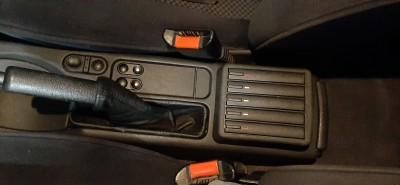

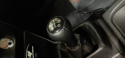

So Große Inspektion mit Kühlertausch ist durch.
Nebenbei noch einen Nagelneuen Schlatknauf mit samt Hebel vom Astra G verbaut. Da sie mein Hebel unten schon aufgelöst hat wo der Gummiring sitzt. Es passt alles Plug and Play und er ist zudem ein Stück kürzer.

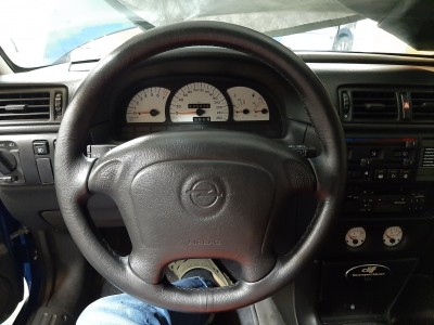

So und nun auch mit neuem Lenkrad. Neues Irmscher Lenkrad (Soll es sein )
 Dateiname: 20200103_230305.jpg
Etwas dicker als normales und neu. Freu mich darüber und lässt den Innenraum noch besser erscheinen.
 Dateigröße:  2.52 MB
 Vollbildaufrufe:  14
Beiträge: 6956
Beitrag: 754479 Geschrieben: 04.01.2020 - 02:06 Antworten mit Zitat Sende EINEN Danke-Klick für diesen Beitrag Back to top
Sieht sauber aus. Und etwas dicker wirkt es allemal besser und deutlich griffiger als das "Original" isses noch dazu.

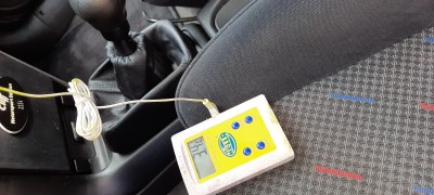

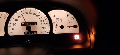

Winterarbeit fast abgeschlossen.Es muss nur noch die Klimaanlage befüllt werden und eine Achsvermessung durchgeführt werden.Das Thermostat was bei 82° Öffnet ist auch verbaut und nach heutiger probefahrt muss ich sagen funktioniert das ganze System inklusive des Kühlers hervorragend. Das funktioniert genauso wie ich mir das vorgestellt habe. Die Temperatur bleibt bei fast konstant 90° stehen. Ich habe heute eine etwas längere probefahrt durchgeführt und muss sagen das Auto läuft trotz seiner Kilometer hervorragend und macht irre viel Spaß. Das Lenkrad ist sehr griffig und fährt sich einfach super auch in Verbindung mit dem neuen Schalthebel der jetzt sehr präzise schaltet. Kann ich nur empfehlen auf Astra g Schalthebel umzubauen.
Ein weiterer Vorteil der mir jetzt aufgefallen ist, dass weniger öldämpfe zu riechen und zu sehen sind. Bezogen auf die altbekannten Ventildeckel. Ich hab zwar alles ganz gut abdichten können aber früher roch er immer irgendwie nach Öl. Das hab ich heute garnicht fest gestellt.
Final wenn wir dann im Sommer sehen wie es wirklich ist.
 Dateiname: 20200110_183215.jpg
Fast konstant so. Richtiger Test dann im Sommer wenn es mehr als die 12 Grad hat die heute waren.
 Dateigröße:  1.48 MB

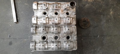

So dann gab es jetzt endlich 2 Neue/Gebrauchte Ventildeckel aus Alu in der Hoffnung das ich ihn endlich mal dauerhaft und nicht nur für eine bestimmte Zeit Dicht bekomme. Es ging eine Weile aber jetzt kam es schleichend wieder.

Beitrag: 756300 Geschrieben: 20.04.2020 - 19:31 Antworten mit Zitat Sende EINEN Danke-Klick für diesen Beitrag Back to top
Schön zu lesen. Mit den Aludeckeln sollte man ja eigentlich Ruhe haben aber da scheiden sich auch so die Geister. Abwarten. Probieren
Beitrag: 756301 Geschrieben: 20.04.2020 - 19:33 Antworten mit Zitat Sende EINEN Danke-Klick für diesen Beitrag Back to top
Wir hatten bis jetzt bei 2 V6 keinerlei Probleme. Was passiert denn da laut deinen Quellen?

Beitrag: 756303 Geschrieben: 20.04.2020 - 20:23 Antworten mit Zitat Sende EINEN Danke-Klick für diesen Beitrag Back to top
Denke auch das dann hoffentlich zu dem Thema Ruhe herrscht. Die Dichtung ist auch ganz anders aufgebaut sodass ich da guter Dinge bin.

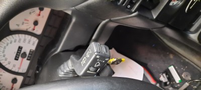

Beitrag: 756380 Geschrieben: 25.04.2020 - 16:24 Antworten mit Zitat Sende EINEN Danke-Klick für diesen Beitrag Back to top

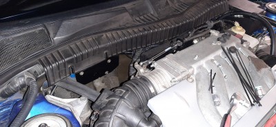

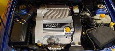

So es ist soweit. Klima Funktioniert. Neuer Hebel mit Intervall ist verbaut. Nun funktioniert alles am Auto.
Im roh Zustand noch die Abdeckung für den Motor.

Kleiner Tipp für die Abdeckung, auch wenn du einen anderen Weg gehst (bist ja noch nicht fertig):
Hatte dort, wo bei dem Aludeckel der Ölverschluss sitzt, von unten Material in dem Grillbereich der Abdeckung weggedremelt, so dass die Abdeckung drauf passte. Musste zwar der Deckel abgebaut werden beim Öl einfüllen aber wie oft macht man das schon.
Bin gespannt, wie es bei dir dann fertig aussieht ja.gif .
