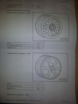

Der Prüfer findet dazu nix. Nicht mal BBS kann dazu irgend etwas ausstellen. Einzig VW hat für diesen Felgen Unterlagen.
Edit nach 30 sek im Internet suchen .....
https://www.polotreff.de/forum/a/186533-02-jpg.html
 Dateiname: BBs.jpg
 Dateigröße:  429.6 KB
 Vollbildaufrufe:  14

Beitrag: 753866 Geschrieben: 24.11.2019 - 19:22 Antworten mit Zitat Sende EINEN Danke-Klick für diesen Beitrag Back to top
erst mal vielen dank für eure mühen. hilft mir leider nicht wirklich weiter. aber ich hab nen guten kfz-sachverständigen, der bei mir in der bikerbude zum tüv-machen kommt.
ich werd mal das bild ausdrucken, die achslast vom calibra dürfte das ja nicht übersteigen, und mal hören, was der dazu sagt.
mfg knödel
