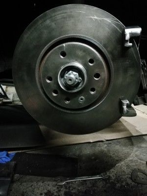

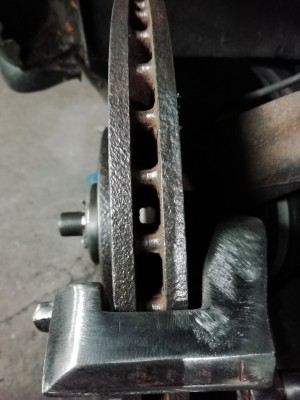

So, dat passt tatsächlich ohne weiteres Aufhebens ja.gif .
 Dateiname: IMG_20191120_142955.jpg
 Dateigröße:  2.58 MB
 Dateiname: IMG_20191120_143106.jpg
 Dateigröße:  2.28 MB
Beiträge: 12722
Danke-Klicks: 330
Beitrag: 753832 Geschrieben: 20.11.2019 - 16:11 Antworten mit Zitat Sende EINEN Danke-Klick für diesen Beitrag Back to top
Wat sind dat denn für Schleifspuren am Sattelhalter?
Beiträge: 6959
Danke-Klicks: 158
Beitrag: 753834 Geschrieben: 20.11.2019 - 16:25 Antworten mit Zitat Sende EINEN Danke-Klick für diesen Beitrag Back to top
Die kommen noch weg. Hab die Gussgrate entfernt.
