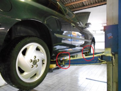

Ergänzend zu deinem Merkblatt, auch wenn du seitdem keine Probleme mehr hattest:
Es muß aber auch gewährleistet sein, daß das Fahrzeug exakt vermittelt wird,
die Arme weit genug herausgefahren werden,
die Gummis der Aufnahmen nicht "abgelutscht" sind und diese auch entsprechend
weit genug herausgedreht sind. (Bild 001)
Ansonsten ist der Abstand zu den Armen und den Schwellern unzureichend
und es kommt trotzdem zu Beschädigungen.

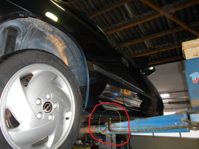

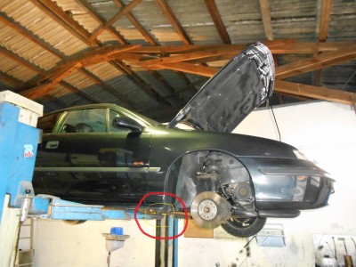

Wenn das alles passt, dann ist genug "Luft" siehe Bild 002 und 003.
Wer es sich zeitlich leisten kann, sollte bei der Wartung bzw. Reparatur dabei sein
und sich vergewissern, daß das so gemacht wird.
