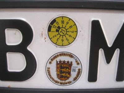

Beitrag: 753486 Geschrieben: 10.10.2019 - 15:56 Antworten mit Zitat Sende EINEN Danke-Klick für diesen Beitrag Back to top
Ha!
Bin happy.
Ohne festgestellte Mängel.

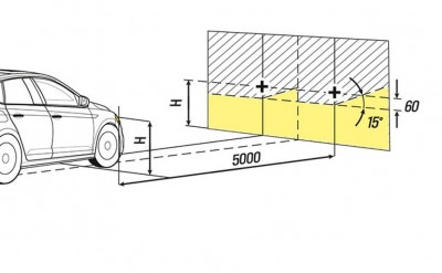

Aber Scheinwerfer einstellen ist nicht so die Kunst - gerade für ne Werkstatt nicht!? gruebeln.gif
Ich mach das immer zu Hause; hab mir Linien und Kreuze an die Wand gemalt und stelle danach immer ein.
Hat bis jetzt immer gepasst.
 Dateiname: Scheinwerfer-einstellen-Anleitung-1200x800-b77fdc529f5d4bf5.jpg
So in der Art hab ich das angezeichnet.
 Dateigröße:  86.52 KB

Schöne Grafik, fürwahr.
Aber ich hatte ja beide ersetzen müssen und auch die Stellmotoren getauscht. Vor allem der rechte schien mir viel zu tief eingestellt.
Als ich vor eineinhalb Jahren die originalen rausgeworfen hab, hatte ich mir vor den Calibra ein Brett aufgestellt und darauf die Lichtkanten eingezeichnet, danach die neuen dann eingestellt.
Der TÜV-Prüfer heute war ein alter Hase, ich glaube bzw. bin sicher, der hat ein Herz für Autos. Hat mir paar Tipps gegeben, z.B. Rostvorsorge an der Hinterachse. Und Spurstangenkopf links ist ausgeleiert.
Aber das reicht noch im Frühjahr...
