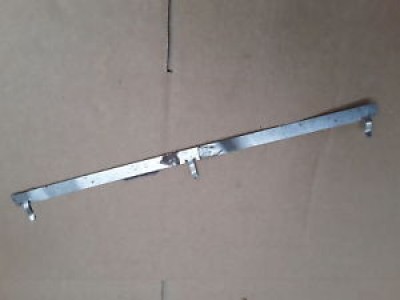

der Himmel an meinem Calibra löst sich im hinteren Bereich Richtung Heckklappe. Normalerweise sollte sich dort wohl ein aufgeklebter Blechstreifen befinden, wo der Himmel eingehängt sein sollte. Dieses Blech fehlt bei mir gruebeln.gif
Hat vielleicht zufällig jemand ein Bild von diesem Blech? Oder sogar eines zum verkaufen? Hab keinen Schimmer wie das Teil aussehen soll....
P.S.: Ich verschiebe das Ganze auch gleich in die Suche-Kategorie.

Wow. Vielen Dank
Das Teil wird dann echt an das Dachblech geklebt?
Beiträge: 4562
Danke-Klicks: 552
Beitrag: 752096 Geschrieben: 10.06.2019 - 19:50 Antworten mit Zitat Sende EINEN Danke-Klick für diesen Beitrag Back to top
Ja! Deswegen fällt es auch so gerne ab.
Ja!
Kenn ich nich so... Bei mir klebt das auf dem Dachhimmel und wird dann beim Einschieben des Dachhimmels in dafür vorgesehene Aussparungen im Dachblech eingeführt /eingehängt.

Achso - ich dachte die Frage sei gewesen, ob das Blech am Himmel klebt.
Am Fahrzeugdach wird es natürlcih eingeschoben.

Du hast das schon richtig verstanden mit der Frage. Mir war nicht klar, ob dieses Blech am Blechdach oder am Stoffhimmel befestigt sein sollte. Blech am Stoffhimmel befestigt und den Stoffhimmel dann in die dafür vorgesehen Ösen am Blechdach einhängen. Wenn ich alles richtig verstanden habe. Aber da bei mir dieses Blech erst gar nicht mehr vorhanden ist, werde ich es mal mit Klettband versuchen.

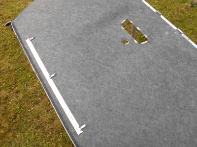

So sieht das im Originalzustand aus. (Bild 001)
Seltsam, dass das Teil bei dir fehlt.
In der Regel steckt es nämlich noch im Dach, wenn der Himmel hinten hängt.

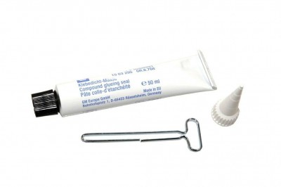

Ich habe das mit dem "Opel Essig" (Bild 002) geklebt, hält zuverlässig.

Ja dieses Blech fehlt. Denke auch das da jemand vor mir schon rumgefummelt hat.
Jetzt weiß ich wenigstens wie es original aussehen sollte..
