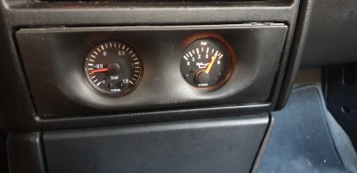

Einbaurahmen und Zusatzinstrumente sind nun vorhanden
Der Einbaurahmen stammt von einem Nachfacelift. Meiner ist Bj.92. Nun stellt dich mir die Frage wie ich den Einbaurahmen befestigen kann? gruebeln.gif Bei mir gibts nix wo ich den Rahmen einrasten könnte...
Ich habe schon es versucht mit Affenkit einzukleben. Klappt nicht. Bei der Wärme drückt es den Rahmen wieder raus.
Hat vielleicht jemand ne Idee wie ich den Rahmen fest bekomme?

Da muss die Radiokonsole ausgebaut werden und das ablagefach entfernt werden aber das geht nur von hinten.

Warum das Radiofach ausbauen? Damit ich von hinten drankomme? Was würde das ändern? Könnte es dann nur von hinten ankleben. Sollte sich aber bei Bedarf auch wieder ausbauen lassen.
Denke so war das gemeint oder?

Wenn du das Ablagefach ebtfernt hast dann rastet auch die Blende ein ohne kleben oder sonst was.
Aber wie bereits geschrieben geht das ablagefach nur von hinten entfernen und deswegen muss die Radiokonsole ausgebaut werden.

Ah. Ok. Jetzt hab ich es kapiert.
