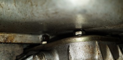

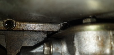

Hallo.
Brauche dringend eure Hilfe. Ich bin gerade am wechseln der Ölwannendichtung an meinem C20LET. Ich komme an die Schraube der Ölwannendichtung siehe Bild nicht dran. Ich sehe da keine Chance. Der Abstand zwischen Verteilergetriebe und Schraube ist so eng, das ich mit mir keinen bekannten Werkzeug dran komme.
Hoffe jemand hat eine Lösung. Bin echt am kotz...
Vielen Dank

Wie wäre es mit einem langen Steckschlüssel oder sowas?
z.B.:
https://www.ebay.at/itm/Sechskant-Steckschlussel-10-mm-T-Griff-430-mm-lang-Schraubendreher-Schlussel-BGS/264274657618?hash=item3d87ff4152:g:WmcAAOSwHxVW7Cm4

Da stimmt doch eh was nicht gruebeln.gif seit wann sitzt denn die Schraube vom VG press auf der Ölwanne?

Bei meinem Turbo sitzt das auch so megaeng zusammen!

Hallo.
Habs geschafft. Musste ein Gelenk von einer 3/8 Ratsche abdrehen, damit ich dran komme. Jetzt ist die Ölwanne wieder dran.....
Der Abstand zwischen VG und Ölwanne ist echt ein Skandal...
Beitrag: 752048 Geschrieben: 08.06.2019 - 00:26 Antworten mit Zitat Sende EINEN Danke-Klick für diesen Beitrag Back to top
Waaaat? Dann ist das aber nachträglich gepfuscht ja.gif ich hab ja erst neulich alles zerlegt und da hat mir kein VG Dellen in die Ölwanne gedrückt erstaunt.gif

Beitrag: 752050 Geschrieben: 08.06.2019 - 06:54 Antworten mit Zitat Sende EINEN Danke-Klick für diesen Beitrag Back to top
Na wenn du mir jetzt noch sagen könntest woran das liegt dass der Abstand so minimal ist, wäre ich auch beruhigter.
GETRIBE, Verteilergetriebe alles während der Fahrt unauffällig.
